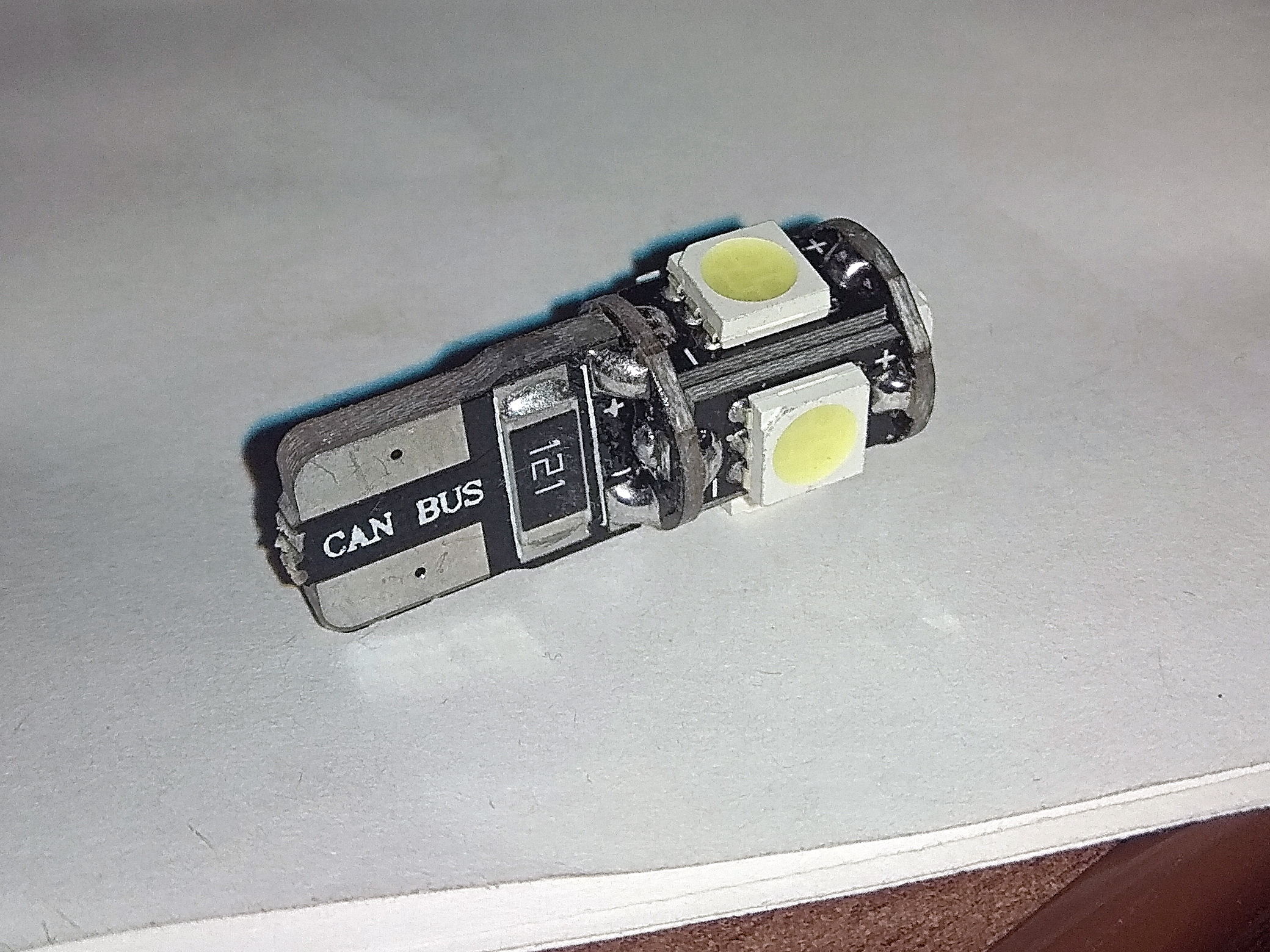

Что-то я в огромной куче наименований запутался... - китайцы прислали лампы - вроде написано тип T10 (W5W/194)
У нас это можно где-то применить в количестве 10 штук?
Ссылка на комментарий
Поделиться на других сайтах
Если не ошибаюсь в подсветке салона такие стоят
Да, эти "лампочки" можно вкорячить в освещение салона и в подсветку номерного знака, только исполнение у них самое хреновое из всех возможных, да и чипы скорее всего стоят самые дешманские. Стоит сначала проверить хотя бы  цвет их свечения. Мне как-то тоже прислали, так у них цветовая температура такая поганая оказалась, что в освещённом ими салоне лица выглядели как у покойников... 8( В номерной знак засовывать бескорпусные сборки ИМХО тоже неправильно - окислятся и сдохнут очень быстро.
