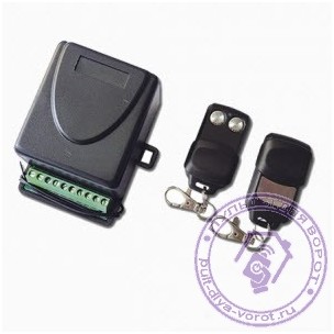

Sergey74 Опубликовано: Мая 14, 2017 Share Опубликовано: Мая 14, 2017 Вот недорогое решение для адаптации: http://pult-dlya-vorot.ru/399-receiver-rx-am-kit.html Цитата Приемник RX-AM, специально разработан для адаптации работы системы HomeLink устанавливаемой в автомобили американского рынка, в комплект входит приемник и два пульта. Для подключения приемника необходимо питание 12-24В AC/DC.Приемник двухканальный, оба канала имеют NO и NC контакты и могут быть запрограммированы в моностабильном или бистабильном режиме. Комплект RX-AM предназначен для подключения к блокам управления автоматических ворот и шлагбаумов разных производителей. Цитата Ссылка на комментарий Поделиться на других сайтах More sharing options...
Sergey74 Опубликовано: Мая 14, 2017 Share Опубликовано: Мая 14, 2017 ставим данный девайс в блок управления воротами ( подключаем в блоке управления воротами к кнопке открытия ворот ) ... с брелка девайса записываем сигнал ( частота США ) в штатный HomeLink авто. Брелки бросаем в ящик гаража за ненадобностью и все будет работать. 2 канала позволяют управлять двумя воротами но если конечно они не удалены друг от друга. Сам не пробовал но примерно так. У меня ворота Dorrhan и гаражные Hormann ребята прописали оба ворот на один 2-х канальный пуль дурхана через примерно такой блок который подключили к херману и все работает с одного пульта по разным кнопкам. Но так как ворота у меня удалены на 70 м мне таких локов для Homelink надо два штука цена вопроса 10к дерева. Может проще брелок возить в машине Тундра большая все перевезет.... 1 Цитата Ссылка на комментарий Поделиться на других сайтах More sharing options...
