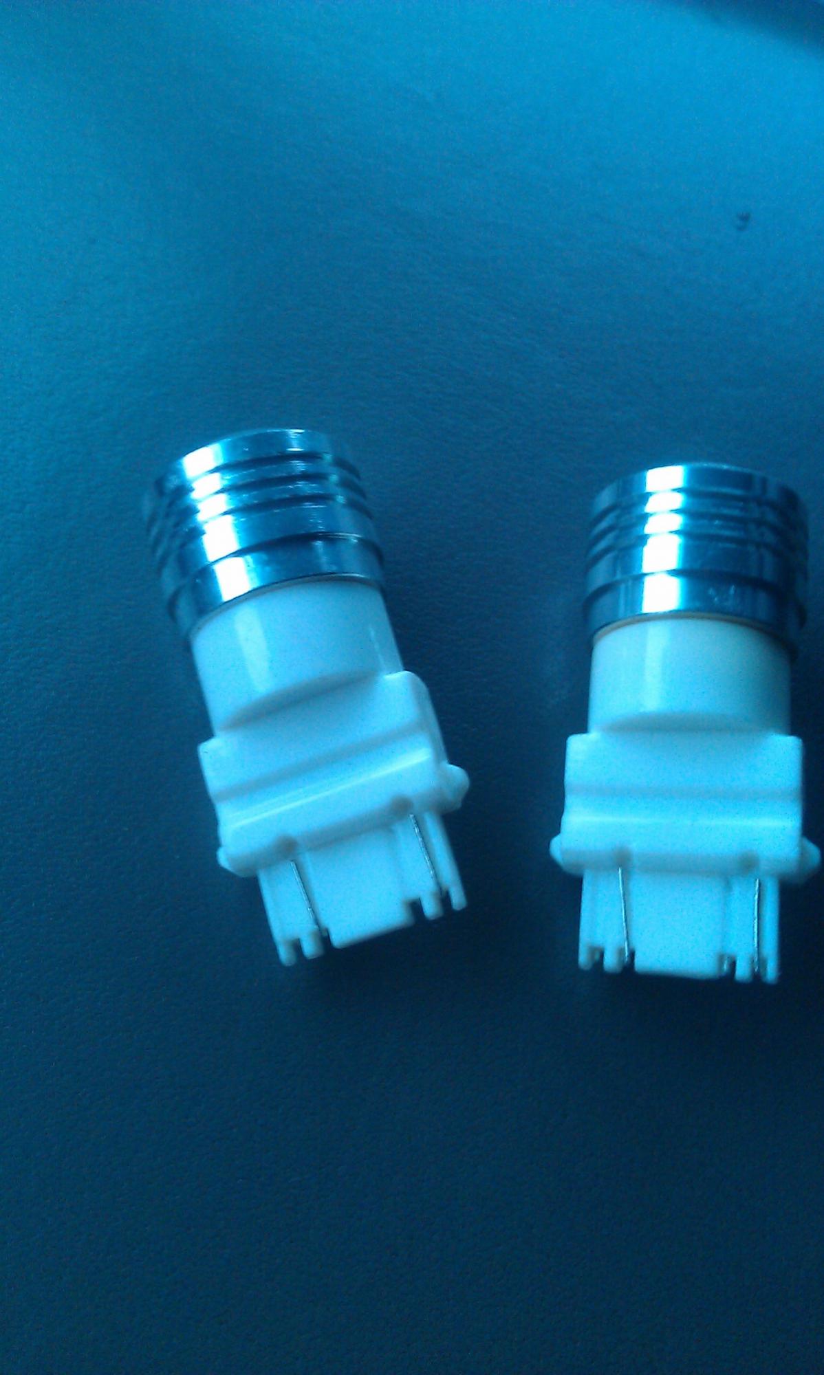

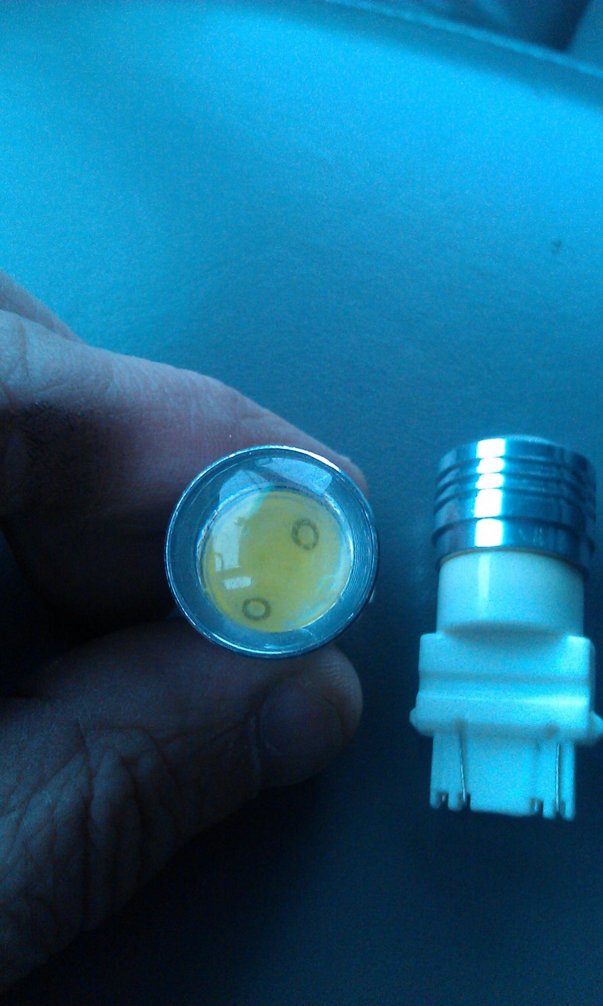

Prospect Евген394 Posted January 24, 2015 Prospect Posted January 24, 2015 Купил вот что. Для америкосов. Одну вставил работает. Другая была не та. И думаю спалил предохранитель. А так светит в фаре очень здорово. Маленьким квадратиком белым.
