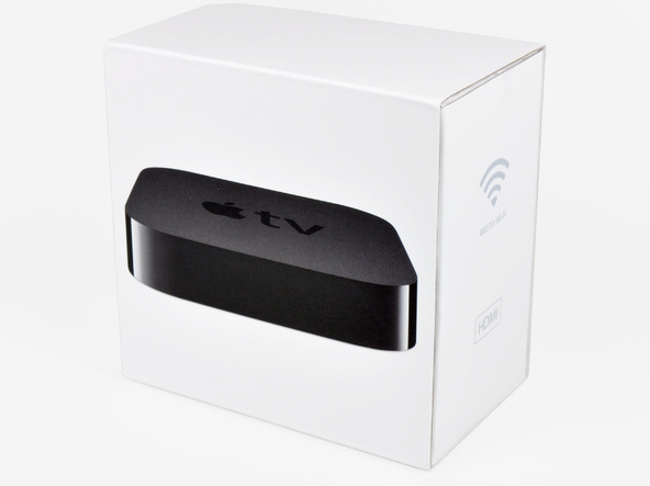

Prospect Fngbond Posted December 16, 2014 Prospect Share Posted December 16, 2014 Кто нить ставил Apple TV в тундру ???? Если да, то поделитесь историей Link to comment Share on other sites More sharing options...

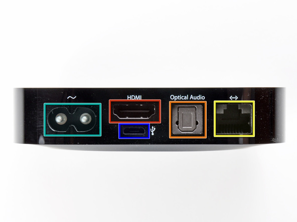

MIG Posted December 16, 2014 Share Posted December 16, 2014 главное где 220 взять - вот что интересно, а подключить Apple TV в AV проблема не большая) Link to comment Share on other sites More sharing options...
Fedoseev Posted December 16, 2014 Share Posted December 16, 2014 Инвертор Link to comment Share on other sites More sharing options...
Игорь Каменск Posted December 16, 2014 Share Posted December 16, 2014 А от платины 110V если забубенить? Link to comment Share on other sites More sharing options...
MIG Posted December 16, 2014 Share Posted December 16, 2014 А от платины 110V если забубенить? Инвертор колхоз это все адовый.... но в любом случае инвертор должен быть в машине полюбому. 21 век все-таки. Link to comment Share on other sites More sharing options...
Игорь Каменск Posted December 16, 2014 Share Posted December 16, 2014 колхоз это все адовый.... но в любом случае инвертор должен быть в машине полюбому. 21 век все-таки.Да, газеты надо читать, а то устроили тут.. Link to comment Share on other sites More sharing options...

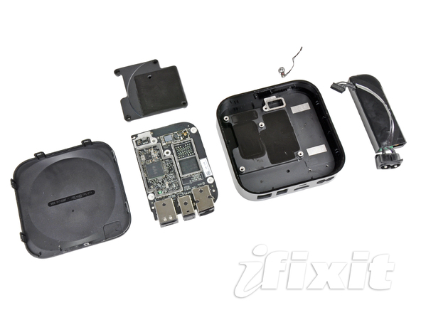

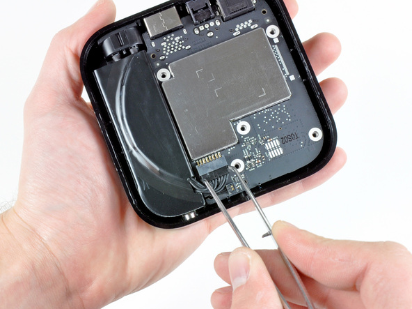

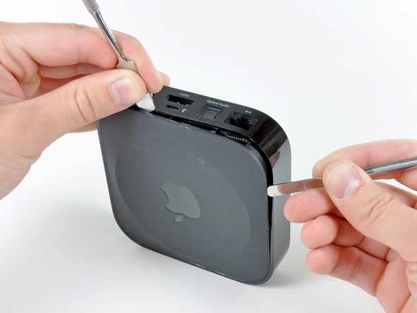

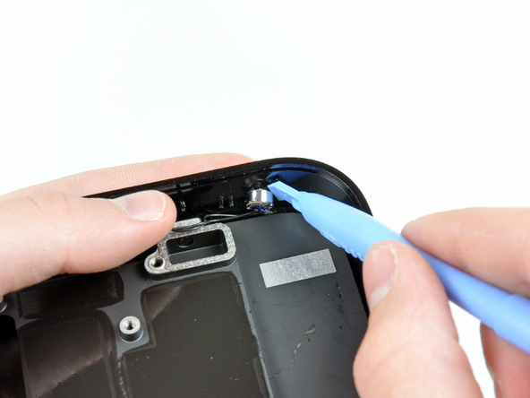

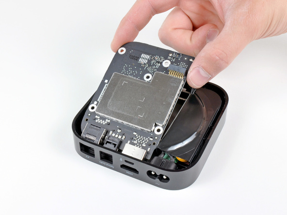

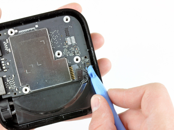

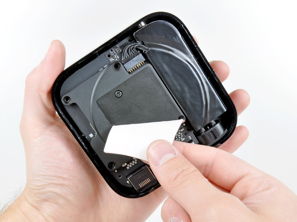

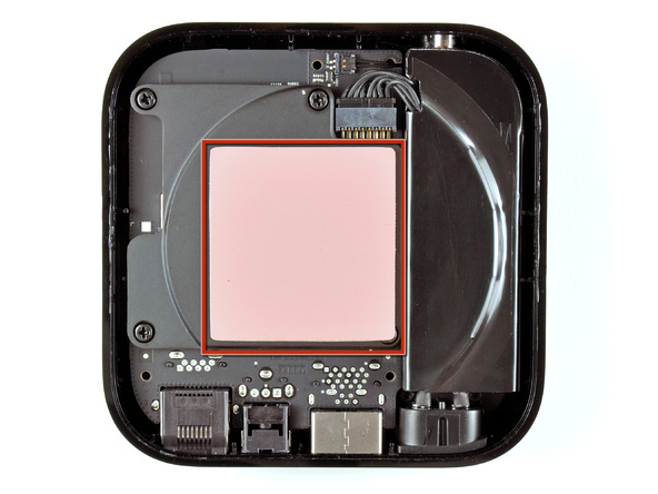

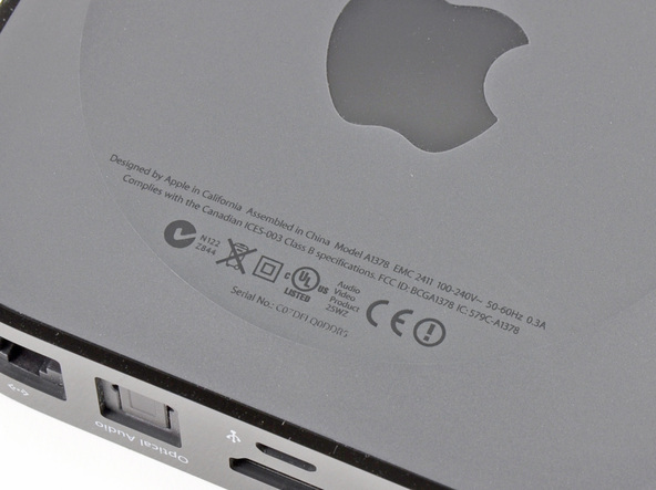

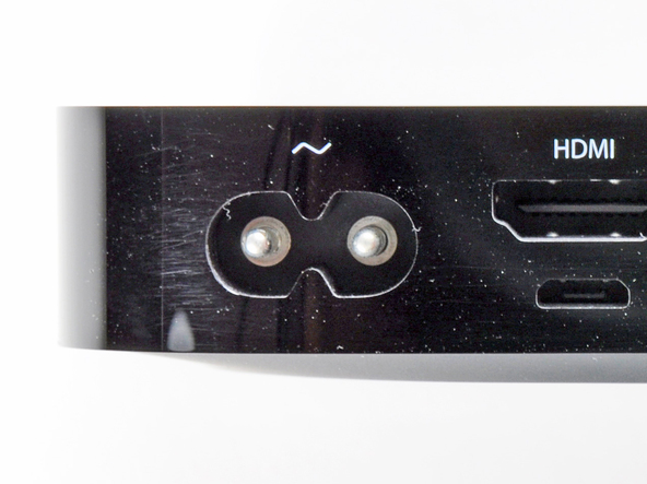

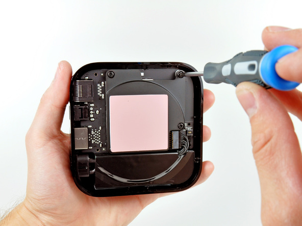

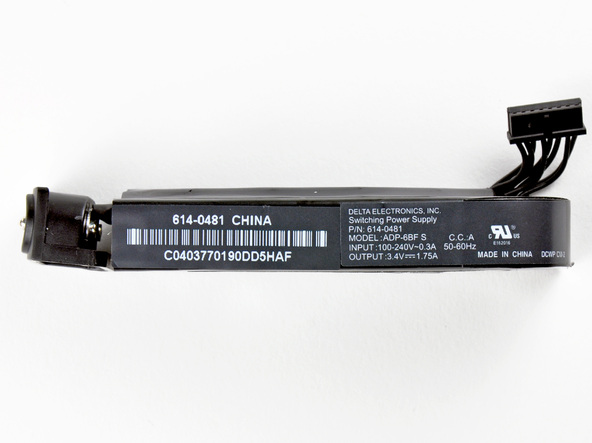

Vovan1 Posted December 17, 2014 Share Posted December 17, 2014 http://carsystems.com.ua/universal-solutions-ru/apple-tv-12v-power-supply-ru Блок питания 12В для Apple TVБлок питания 12В предназначен для установки в Apple TV на место штатного блока питания 110-220В, и позволяет использовать Apple TV вне дома: в автомобилях, минивэнах, яхтах, и т.п. с бортовой сетью 12 вольт, без применения громоздких и дорогостоящих преобразователей 12-220 вольт.Установка блока не требует дополнительных паяных соединений или разъемов.Основные технические характеристики:входное напряжение - 9...15 Вток потребления, не более 750 мА @ 12 Ввыходное напряжение - 3,4 Вмаксимальный ток нагрузки - 2Аhttps://www.drive2.ru/l/343368/ Теперь можно не только слушать музыку и смотреть видео, фото с Apple-устройств, но пользоваться навигацией.Штатной навигации не было, думал установить, но из-за отсутствия сенсорного экрана решил сделать так, как сделал.Установлено все в бардачке.Фото пока не выкладываю, так как там все просто лежит, надо закрепить окончательно и красиво.Пришлось и туда провести разетку (прикуриватель), видео-аудио вход там штатный, композитный, потому пришлось установить еще и конвертер с цифрового в аналоговый сигнал (HDMI — RCA).Планировал этот конвертер встроить в саму приcтавку Apple TV, но места для него не хватает.Родной блок питания удалил, и подключил автомобильное зарядное устройство (АЗУ), выбрал Hama, нравятся по дизайну и ни одна не сгорела еще ни в олной машине. Снизил с 5в до 3,38в на питании для присиавки и оттуда же запитал конверетер, поставив шнур от какого-то "левого" АЗУ.В планах сделать удлинитель приемника для пульта приставки и вывести его незаметно для глаз.Заказал в Германии ретранслятор от Hama.Стоимость примерно 700 руб.Смысл в том, что приемник (Apple TV) в бордачке.Приемник приклеил слева в ногах у пассажира, и передатчики идут в уголки бордачка.Питание 12v.Алюминиевый пульт очень холодный в мороз Немного изменил, конвертер встроил в приставку, минус один провод питания конвертера снаружи. И вывел сразу провода RCA (тюльпаны). http://paulov.ru/disassembly/kak-razobrat-televizionnuyu-pristavku-apple-tv-2nd-generation/ Как разобрать телевизионную приставку Apple TV 2nd Generation Apple, Домашний кинотеатр, Разборка Разбираем телевизионную приставку Apple TV 2nd Generation.Это руководство является переводом статьи: http://www.ifixit.com/Teardown/Apple-TV-2nd-Generation-Teardown/3625/1. ПредупреждениеЭта статья не является руководством к действию! Вся ответственность за сбор и разбор вашего устройства лежит на вас.Многие производители не несут гарантийных обязательств если устройство было разобрано пользователем. Если вы не хотите лишиться гарантии на вашее устройство уточните условия гарантийных обязательств в документации или у производителя устройства. Используемые инструменты PH1 крестовая отвертка Phillips T6 отвертка Torx Металлический инструмент для разбора корпусов Инструмент для разбора корпусов аналог SRT-6 или медиатор Пинцет Наконец-то к нам в руки попала новенькая телевизионная приставка Apple TV! Может, компания Apple собирается сменить направление деятельности с выпуском этого устройства? Давайте вместе разберём ТВ-приставку Apple TV второго поколения.1. Через 3 года, компания Apple наконец выпустила обновлённую версию революционного устройства воспроизведения потокового мультимедиа для домашних кинотеатров, Apple TV второго поколения, на основе процессора Apple A4.У него миниатюрные размеры 22,9 х 99,1 х 99,1 мм и вес всего 270 граммов.Такое бывает нечасто: Apple решила побаловать покупателей, включив в комплектацию Apple TV пульт дистанционного управления Apple Remote.2. С задней стороны приставки Apple TV находятся разъёмы: HDMI-выход (обведён красным) оптический аудиовыход (обведён оранжевым) 10/100 Base Ethernet (обведён жёлтыи) разъём для блока питания (обведён бирюзовым) Micro-USB (для техобслуживания) (обведён синим)Apple продолжает тему установки источников питания внутрь устройств. В данном случае это особенно впечатляет, учитывая, что приставка Apple TV лишь чуть-чуть больше 60-ваттного блока питания для MacBook.3. ТВ-приставка Apple TV второго поколения рассчитана на силу тока 0,3 ампер. Это всего 20% по сравнению с компьютером Mac Mini. Когда мы заглянем внутрь приставки, то точно узнаем реальную силу тока.Apple присвоила приставке номер модели A1378.Видите царапинки возле разъёма питания? Мы всего-то вытерли пыль тряпочкой из микрофибры. Неудивительно, что Apple TV поставляется с полоской чёрного скотча, приклеенной по периметру. Предположительно, Apple использовала мягкий пластик для изготовления корпуса с целью улучшить передачу инфракрасных, Wi-Fi и Bluetooth сигналов, за счёт снижения прочности.4. Как и у многих устройств Apple, у приставки Apple TV нет видимых шурупов. Так что первым делом мы вставили пару металлических лопаток в щель между основанием с резиновым покрытием и верхней панелью.Осторожно поддеваем и снимаем основание.5. Итак, мы вскрыли приставку Apple TV второго поколения. Большой розовый квадратик в центре устройства – это термопрокладка. Интересно, почему Apple решила отводить тепло через пластик – может, использование металла слишком дорого?Мы вполне уверены, что этой устройство не будет сильно нагреваться.6. Мы выкрутили первые 3 видимых шурупа с помощью крестовой отвёртки и обнаружили, что металлический радиатор держится на чём-то ещё.Расследование привело к обнаружению ещё 2 шурупов с крестовым шлицем под термопрокладкой. Apple, ну так нечестно!С другой стороны радиатора обнаружилась ещё одна термопрокладка. Видимо, это тенденция…7. Отсоединяем кабели блока питания и светодиодного индикатора статуса при помощи пинцета и пластикового инструмента, и теперь можно извлечь системную плату.Но теперь нам преграждают путь эти ужасные электромагнитные щиты.8. Интересный факт: контактная площадка с краю системной платы на вид идеально подходит для разъёма для док-станции!Apple TV не хватает лишь пары разъёмов до полноценного компьютера. Возможно, эта системная плата будет установлена в будущих планшетах iPad?Вероятно, инженеры Apple использовали разъём для док-станции для отладки Apple TV в процессе разработки.9. А это что такое? Чип NAND-памяти Samsung K9LCG08U1M 8 Гб?Надо же, он самый. Точно такой же мы обнаружили при разборке планшета iPad! Это довольно большой объём памяти для устройства стоимостью 99 долларов.Мы вполне уверены, что этот чип используется для кэширования ваших любимых телешоу при потоковом воспроизведении.Но интересно, как ещё можно использовать эти 8 гигабайт?10. Плата Wi-Fi изготовлена компанией Panasonic! Наверное, мы впервые видим плату Wi-Fi фирмы Panasonic в устройстве Apple. Обычно они поставляют оптические приводы для ноутбуков Apple.Возможно, Apple выбрала стандартную мезонинную плату массового выпуска для снижения стоимости.Чип Broadcom BCM4329XKUBG 802.11n Wi-Fi/Bluetooth/FM на плате Panasonic – тот же самый, что мы обнаружили в планшете iPad.11. Самая любопытная маркировка на процессоре A4 – K4X2G643GE. Она идентична маркировке на процессоре планшета iPad и плеера iPod Touch четвёртого поколения, но отличается от маркировки процессора iPhone 4.У приставки Apple TV 256 Мб оперативной памяти, так же как у планшета iPad и плеера iPod Touch четвёртого поколения. Мы не ожидали от Apple наращивания памяти, но разработчики веб-приложений могут вздохнуть с облегчением, что он не снижен.Остальные микросхемы: Apple 343S0479 1005 005BB (в красной рамке) M430 F2350 TI E03K C0GP G4 (в оранжевой рамке) SMSC 8710A-EZK B1023-A2 (10/100 приёмопередатчик Ethernet) (в жёлтой рамке) TXC MUGT 27.000 (в бирюзовой рамке) TXCPCUM3 50.000 (в синей рамке)12. На системной плате находятся:процессор Apple A4 (в красной рамке)память Samsung NAND Flash (в оранжевой рамке)место ещё для одной микросхемы Samsung NAND Flash??? (в жёлтой рамке)Apple 338S0891 (в бирюзовой рамке)BCM4329XKUBG (в розовой рамке)13. Поддеваем пластмассовым инструментом и снимаем блок питания…На наклейке блока питания обозначено: 3.4V @ 1.75A.Мы уже посчитали за вас: это всего 5,95 Ватт! Разве это не самая экологичная приставка в мире?14. Далее настал черёд светодиодного индикатора состояния.Его текущее состояние: отсоединён.15. Простота ремонта телевизионной приставки Apple TV: 8 из 10 (10 баллов означают максимальную простоту). Корпус относительно легко вскрыть и снова собрать. Плату блока питания можно заменять отдельно от системной платы. Простая конструкция – всего 6 деталей! Довольно распространённые шурупы — с крестообразным или звездообразным шлицем T6. Использование термопрокладок вместо термопасты избавляет от чистки. На одной-единственной плате расположено множество дорогой электроники, что исключает возможность ремонта без наличия специальных знаний.Простота ремонта устройства, интегрированный высокоэффективный блок питания, низкое энергопотребление 6 Ватт и эффективный режим ожидания позволили нам сделать вывод, что эта ТВ-приставка, возможно, самая экологичная из всех в мире! Link to comment Share on other sites More sharing options...

Delphi Posted December 17, 2014 Share Posted December 17, 2014 Оно то понятно. Но куда воткнуть HDMI в Тундре? Link to comment Share on other sites More sharing options...
Tundra GOLD BAlex Posted December 17, 2014 Tundra GOLD Share Posted December 17, 2014 Оно то понятно. Но куда воткнуть HDMI в Тундре? Пришлось и туда провести разетку (прикуриватель), видео-аудио вход там штатный, композитный, потому пришлось установить еще и конвертер с цифрового в аналоговый сигнал (HDMI — RCA). Link to comment Share on other sites More sharing options...
Delphi Posted December 17, 2014 Share Posted December 17, 2014 Пришлось и туда провести разетку (прикуриватель), видео-аудио вход там штатный, композитный, потому пришлось установить еще и конвертер с цифрового в аналоговый сигнал (HDMI — RCA).Это в БеМеВе штатно, а у нас фигушки. Link to comment Share on other sites More sharing options...
