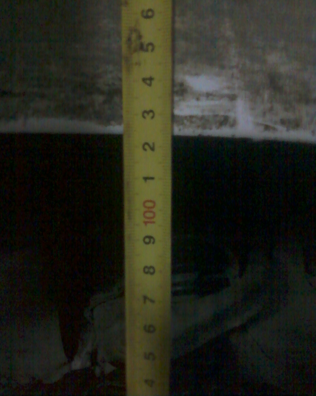

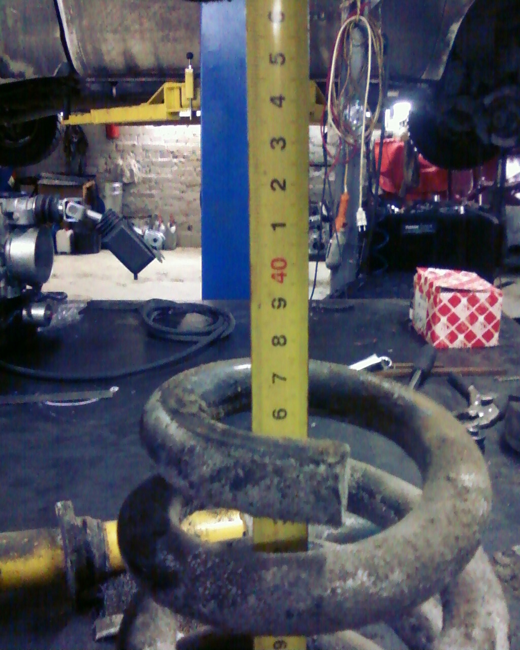

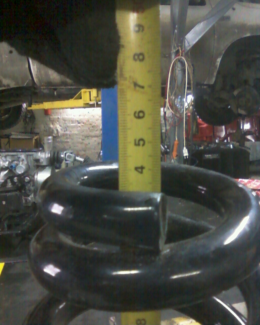

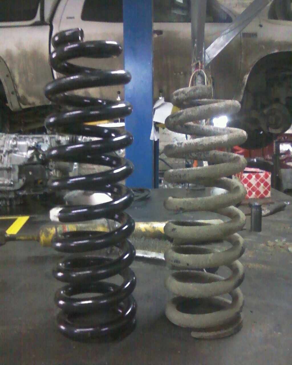

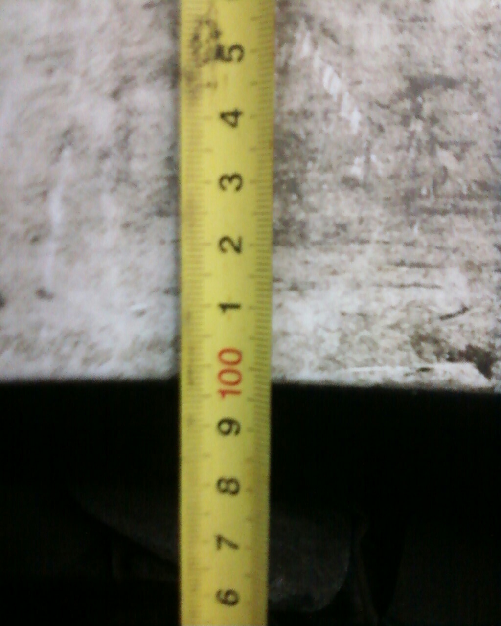

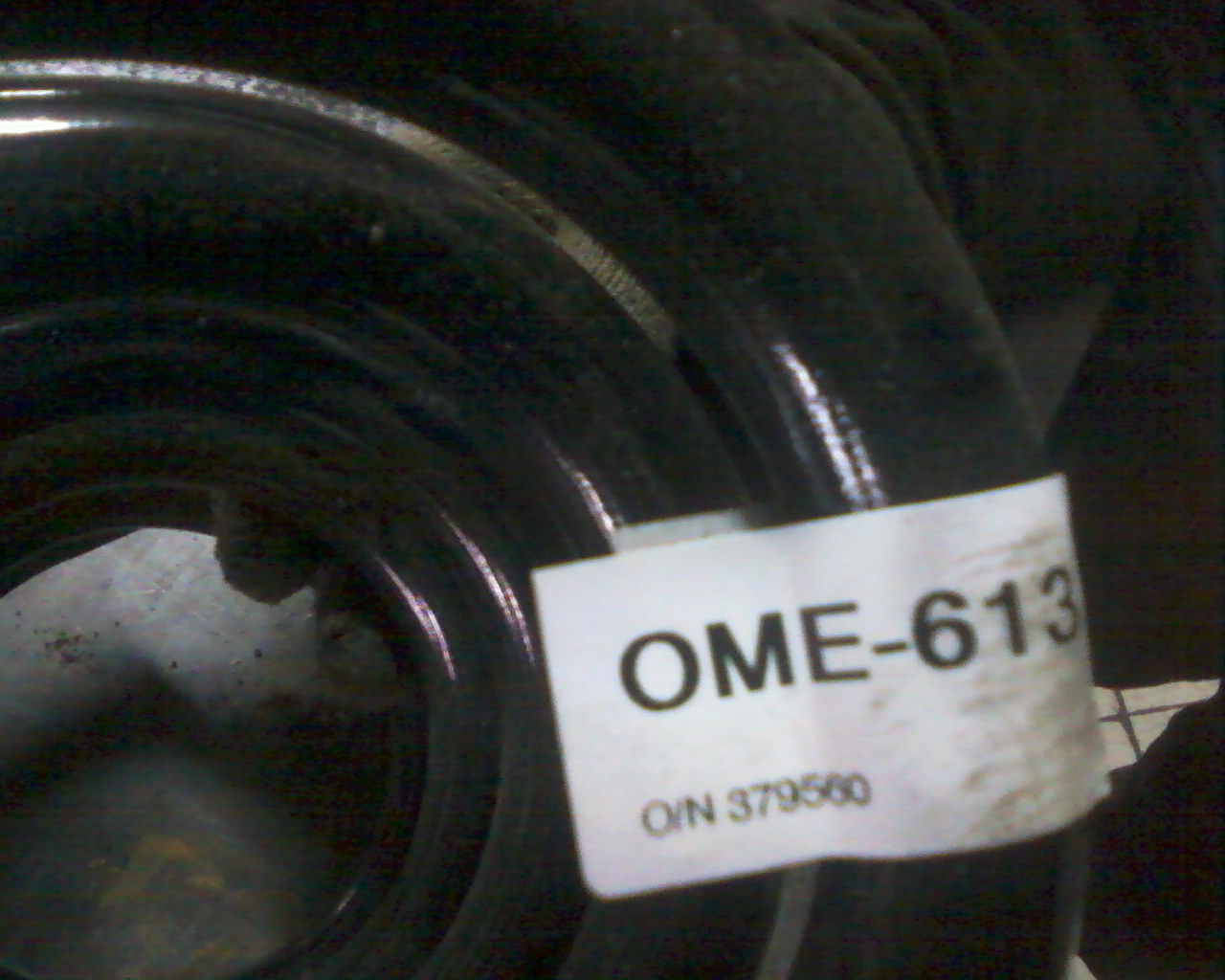

Prospect nwhunter Posted January 8, 2015 Prospect Posted January 8, 2015 тСпасибо, будет интересно !Роман, с наступившими!!! Рассказываю. Может еще кому пригодится.Заменил(спасибо Сергею Хомякову!) штатные пружины на ОМЕ-613. Штатная подвеска - комлектация TRD OFF ROAD Package. Если не ошибаюсь - отличается от обычной амортизаторами(возможно и пружинами - не знаю), хотя в обоих случаях амортизаторы бильштайны, - видимо разные. До замены спереди стоял т.н. "плюшевый лифт", т.е. проставки толщиной 1,5" на передних стойках + лебедка с железом(вес точно не считал, но точно не менее 80 кг). С такими пружинами лифт-проставки не нужны, точнее сказать не совместимы - подвеска уходит в крайнее нижнее положение(кузов задран запредельно) и прожать подвеску невозможно. Новые пружины длиннее штатных на 20%, 10 против 8 витков, 43,5 см против 36 см. После замены пружин и демонтажа проставок передок поднялся примерно на 3-4 см над осью колес, подвеска с ОМЕ пружинами значительно!!!! жестче, чем на штатных с проставками. Даже с лебедкой. Без лебедки и без лифта на штатных пружинах для меня жесткость подвески почти идеальна в плане комфорта движения. С установкой проставок жесткость подвески заметно возрастает - не очень комфортно, но весьма энергоемко при скоростном движении по плохим дорогам, - правда потряхивает Но не пробивает. Навеска лебедки с железом не просто возвращает былую, настоящую американскую плавность хода, но даже усиливает ее несколько чрезмерно, - на неровных дорогах на высокой скорости подвеску зачастую пробивает до буферов(несильно, но подвеска гуляет по всей амплитуде, причем амплитуда меньше, чем у штатной!). Сейчас жесткость подвески еще больше, чем с проставками и без лебедки на штатных пружинах. Правда пружины стоят первые километры, возможно подсядут(расходятся) и изменят характеристики. Меня пока устраивает, т.к. еще есть чем нагрузить морду(и тем добавить комфорта) и потому как морда приподнялась(мне это важно для проходимости на селе), а то лебедка с железом практически полностью обнулила эффект лифта подвески от проставок. Сделал несколько фоток, качество не очень, т.к. с телефона. Может несколько сумбурно и непонятно изложил- спрашивай, попробую понятнее Сами пружины для сравнения Вид на штатную пружину с проставкой в аркеВид на новую, сверху положил демонтированную проставку для наглядностиВысота от пола до арки колеса до замены пружин в вертикальной плоскости передней оси, фото допетрил сделать когда одну сторону уже поменяли, потому думаю, что реальный размер на пару сантиметров мог быть меньше. Резина 34", износ 90%Высота от пола до арки колеса в вертикальной плоскости передней оси после замены пружин и демонтажа проставокБирка на пружинеА это номер на штатном переднем амортизаторе Quote

Роман680 Posted January 19, 2015 Author Posted January 19, 2015 Роман, с наступившими!!! Рассказываю. Может еще кому пригодится.Заменил(спасибо Сергею Хомякову!) штатные пружины на ОМЕ-613. Штатная подвеска - комлектация TRD OFF ROAD Package. Если не ошибаюсь - отличается от обычной амортизаторами(возможно и пружинами - не знаю), хотя в обоих случаях амортизаторы бильштайны, - видимо разные. До замены спереди стоял т.н. "плюшевый лифт", т.е. проставки толщиной 1,5" на передних стойках + лебедка с железом(вес точно не считал, но точно не менее 80 кг). С такими пружинами лифт-проставки не нужны, точнее сказать не совместимы - подвеска уходит в крайнее нижнее положение(кузов задран запредельно) и прожать подвеску невозможно. Новые пружины длиннее штатных на 20%, 10 против 8 витков, 43,5 см против 36 см. После замены пружин и демонтажа проставок передок поднялся примерно на 3-4 см над осью колес, подвеска с ОМЕ пружинами значительно!!!! жестче, чем на штатных с проставками. Даже с лебедкой.Без лебедки и без лифта на штатных пружинах для меня жесткость подвески почти идеальна в плане комфорта движения. С установкой проставок жесткость подвески заметно возрастает - не очень комфортно, но весьма энергоемко при скоростном движении по плохим дорогам, - правда потряхивает Но не пробивает. :) Навеска лебедки с железом не просто возвращает былую, настоящую американскую плавность хода, но даже усиливает ее несколько чрезмерно, - на неровных дорогах на высокой скорости подвеску зачастую пробивает до буферов(несильно, но подвеска гуляет по всей амплитуде, причем амплитуда меньше, чем у штатной!). Сейчас жесткость подвески еще больше, чем с проставками и без лебедки на штатных пружинах. Правда пружины стоят первые километры, возможно подсядут(расходятся) и изменят характеристики. Меня пока устраивает, т.к. еще есть чем нагрузить морду(и тем добавить комфорта) и потому как морда приподнялась(мне это важно для проходимости на селе), а то лебедка с железом практически полностью обнулила эффект лифта подвески от проставок. Сделал несколько фоток, качество не очень, т.к. с телефона. Может несколько сумбурно и непонятно изложил- спрашивай, попробую понятнее Спасибо, за развернутый ответ! Очень помогли! Quote

Prospect nwhunter Posted January 19, 2015 Prospect Posted January 19, 2015 Спасибо, за развернутый ответ! Очень помогли!Завсегда пожалуйста! после установки уже малость поездил на пружинах. Добавлю. Жесткость весьма высока. Лежачие полицейские надо приноровиться проезжать - или совсем спокойно или побыстрее. На выбоенах в асфальте не очень, зато на волнах, когда асфальт неравномерно просажен или бетонка кривая обалденно. Такие пружины требуют увеличить жесткость задка, иначе некомфортно из-за большой разницы в жесткости подвески. И еще раз к вопросу о тонне груза - тундра не для этого, просто категорически. Я грузил около 800 кг - задок лежал на мосту не отрываясь. Доводилось с грузом 1350 кг ехать 450 км - это то еще приключение, кузов оторвать от задних отбойноков почти невозможно, а когда это происходит, впечатление такое, что сейчас рама лопнет и мост погнется. Тормоза - как насолидоленные. Тонну возможно тянуть иногда и осторожно, но это все равно издевательство над машиной. Тонну хорошо потянет 350-й форд. Посмотри на его мосты и раму, и посмотри в сравнении с ним на узлы тундры. Тонна - не наш груз. Quote
