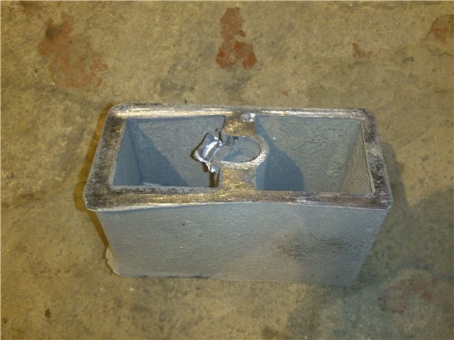

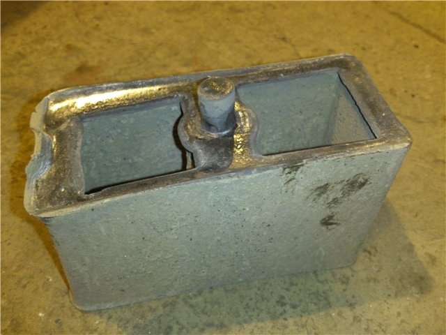

Игорь Каменск Posted May 31, 2013 Posted May 31, 2013 Хотелось-бы оградить от покупки задних проставок такого плана. Поставлены другом были прошлым летом и по прошествии времени протянуты, но вот результат при пробеге ~30т.км.!!! Если есть потребность то постарайтесь брать из сплошного куска, что ему сейчас и вытачиваем по размеру. Эти я держал в руках, это даже не алюмишка, скорее силумин. Вставленную "направляющую" вытащил практически руками. Вообщем кал полнейший, осторожней!
MIG Posted May 31, 2013 Posted May 31, 2013 хотелось-бы оградить от покупки задних проставок такого плана. Поставлены другом были прошлым летом и по прошествии времени протянуты, но вот результат при пробеге ~30т.км.!!! Если есть потребность то постарайтесь брать из сплошного куска, что ему сейчас и вытачиваем по размеру. Эти я держал в руках, это даже не алюмишка, скорее силумин. Вставленную "направляющую" вытащил практически руками. Вообщем кал полнейший, осторожней! а марка какая?
Игорь Каменск Posted May 31, 2013 Author Posted May 31, 2013 а марка какая?У Сергея спрошу, данные должны были остаться. Выложу.

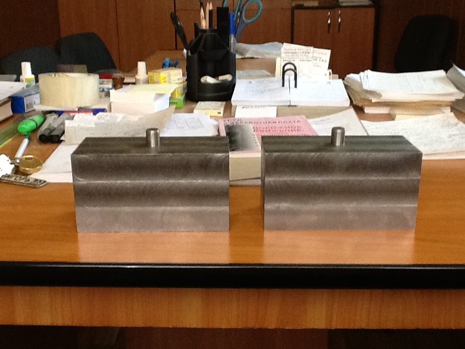

Игорь Каменск Posted June 4, 2013 Author Posted June 4, 2013 Про поставщика пока Сергей не сказал. Сделал по его просьбе ему проставки эти из стали, теперь хер сломает))) Хотел алюмишку но он настоял на "хэви метал":) Вопрос возник, попадалась информация что эти проставки есть в продаже, и ровные, и с укосом, я сделал ровные ибо на своей измерял и у меня они без наклона. Так вот принципиально его делать или нет? У продаванов есть и ровные и такие, так что лучше? Так понял что рессора идет спереди назад под небольшим углом, и скошенные проставки ставятся узкой стороной вперед.
