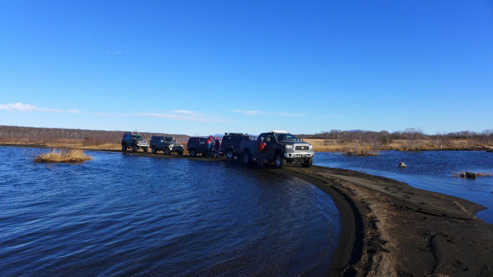

Sever Опубликовано: Ноября 4, 2015 Автор Share Опубликовано: Ноября 4, 2015 Вчера так сказать закрыли сезон. Немного фото Вчера так сказать закрыли сезон. Немного фото Ссылка на комментарий Поделиться на других сайтах More sharing options...
Fedoseev Опубликовано: Ноября 5, 2015 Share Опубликовано: Ноября 5, 2015 Вчера так сказать закрыли сезон. Немного фото IMG-20151104-WA0032.jpgIMG-20151104-WA0034.jpgIMG-20151104-WA0039.jpgIMG-20151104-WA0050.jpgIMG-20151104-WA0052.jpgIMG-20151104-WA0062.jpgIMG-20151104-WA0065.jpgIMG-20151104-WA0081.jpgIMG-20151104-WA0083.jpgIMG-20151104-WA0086.jpgIMG-20151104-WA0090.jpgIMG-20151104-WA0097.jpgDSC_0004.jpgDSC_0005.jpg Вчера так сказать закрыли сезон. Немного фото А чей шноркель стоит? Ссылка на комментарий Поделиться на других сайтах More sharing options...
MIG Опубликовано: Ноября 5, 2015 Share Опубликовано: Ноября 5, 2015 Вчера так сказать закрыли сезон. Немного фото IMG-20151104-WA0032.jpgIMG-20151104-WA0034.jpgIMG-20151104-WA0039.jpgIMG-20151104-WA0050.jpgIMG-20151104-WA0052.jpgIMG-20151104-WA0062.jpgIMG-20151104-WA0065.jpgIMG-20151104-WA0081.jpgIMG-20151104-WA0083.jpgIMG-20151104-WA0086.jpgIMG-20151104-WA0090.jpgIMG-20151104-WA0097.jpgDSC_0004.jpgDSC_0005.jpg Вчера так сказать закрыли сезон. Немного фото круть!) Ссылка на комментарий Поделиться на других сайтах More sharing options...
Sever Опубликовано: Ноября 5, 2015 Автор Share Опубликовано: Ноября 5, 2015 Шнорк китайский от ТЛС200. Встает но криво. Ссылка на комментарий Поделиться на других сайтах More sharing options...
