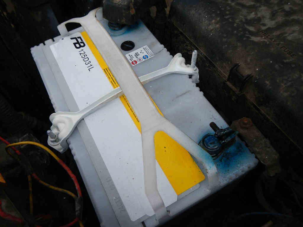

Игорь Каменск Опубликовано: Декабря 3, 2014 Share Опубликовано: Декабря 3, 2014 машина три денька постояла и что то плоховато стала заводится.. видимо акк подох.. , сунулся туда а там еще и клеммы как труха , шляпа короч. родные по штукарю не очень хочеться покупать. че любые медные подойдут? еще посмотрел у разных акумов разный диаметр этой штуковины на которую клемму одевать. или это пофиг.Жаль денег на родные-сделай свап типа такого, но поставив пропаять бы советовал. По размерам поймёшь, на японцах есть ваще дрищёвый размер, на аккуме скутера винт, на охране домашней вообще "мама" в "папу" аккума.)) Цитата Ссылка на комментарий Поделиться на других сайтах More sharing options...

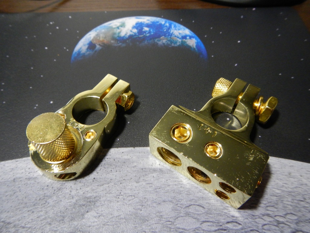

Prospect aller Опубликовано: Декабря 4, 2014 Prospect Share Опубликовано: Декабря 4, 2014 Если денег не жалко, купи для аудио аппаратуры.Размеры клемм у европейских и японских аккумуляторов отличаются. Читаем статью выше!С покрытием меньше окисляются и соответственно лучше проводимость.Еще есть специальная смазка для клемм чтоб не окислялись (удобней спрей).И еще.... не надо клемы чистить наждачкой! Для этого есть "специальная щеточка"... клеммы такие ? http://drossel.com.ua/catalog/akkumulyatornye-klemmy/index.html в магазиназ везде чертов силумин. одну взял пока вместо трухлявой, если как на сайте то завтра куплю и поменяю Цитата Ссылка на комментарий Поделиться на других сайтах More sharing options...
Prospect CHANGI Опубликовано: Декабря 4, 2014 Prospect Share Опубликовано: Декабря 4, 2014 я себе такие клемма поставилhttp://www.avsystem.ru/usiliteli/kabeli-i-razemi/connection-sbc-41p-1-positive-battery-clamp ухода не требуют Цитата Ссылка на комментарий Поделиться на других сайтах More sharing options...
MrScorp Опубликовано: Декабря 4, 2014 Share Опубликовано: Декабря 4, 2014 клеммы такие ? http://drossel.com.ua/catalog/akkumulyatornye-klemmy/index.html в магазиназ везде чертов силумин. одну взял пока вместо трухлявой, если как на сайте то завтра куплю и поменяюДа, у меня на другой машине стоят. (3я сверху)8 лет - и как новые Цитата Ссылка на комментарий Поделиться на других сайтах More sharing options...
Prospect aller Опубликовано: Декабря 5, 2014 Prospect Share Опубликовано: Декабря 5, 2014 поменял!! но чтоже вы не сказали что минусовая клемма тоньше чем плюсовая)))) я пока купил привез, примерили не подошло, повез на возврат, на обратном пути попал в пробку.. бензина сжег как раз на оригинальные клеммы, из ексиста , и офис возле дома)) а купил две красивые плюсовые вначале)) 1 Цитата Ссылка на комментарий Поделиться на других сайтах More sharing options...
Игорь Каменск Опубликовано: Декабря 5, 2014 Share Опубликовано: Декабря 5, 2014 поменял!! но чтоже вы не сказали что минусовая клемма тоньше чем плюсовая)))) я пока купил привез, примерили не подошло, повез на возврат, на обратном пути попал в пробку.. бензина сжег как раз на оригинальные клеммы, из ексиста , и офис возле дома)) а купил две красивые плюсовые вначале))Так это вроде как аксиома что + толще! Запомнить просто, стоячий +, лежачий -.))) Полярность обратная. Цитата Ссылка на комментарий Поделиться на других сайтах More sharing options...
Prospect aller Опубликовано: Декабря 5, 2014 Prospect Share Опубликовано: Декабря 5, 2014 Так это вроде как аксиома что + толще! Запомнить просто, стоячий +, лежачий -.))) Полярность обратная.Как видишь не знал))) и в магазине тупни сидят. Говорю подойдет?. Даааааа подойдет бери. Цитата Ссылка на комментарий Поделиться на других сайтах More sharing options...
MrScorp Опубликовано: Декабря 6, 2014 Share Опубликовано: Декабря 6, 2014 Как видишь не знал))) и в магазине тупни сидят. Говорю подойдет?. Даааааа подойдет бери.А почитать.... я даже статью про японские аккумуляторы специально запостил....Может её прилепить сверху? 1 Цитата Ссылка на комментарий Поделиться на других сайтах More sharing options...
MrScorp Опубликовано: Декабря 6, 2014 Share Опубликовано: Декабря 6, 2014 поменял свой АКБ.... а за одно и обновил крепежик для акб, о то он какой-то неопрятный был...Собрал, посмотрел.... и поехал за новым клеммами 3 Цитата Ссылка на комментарий Поделиться на других сайтах More sharing options...

Prospect aller Опубликовано: Декабря 8, 2014 Prospect Share Опубликовано: Декабря 8, 2014 (изменено) поменял свой АКБ.... а за одно и обновил крепежик для акб, о то он какой-то неопрятный был...Собрал, посмотрел.... и поехал за новым клеммами ВОТ! Я купил один в один как у тебя))) теперь красота.. но сначала купил два плюса.. )) пришлось потом докупать этот мелкий минус... а ты крепеж акб покрасил или новый поставил? не отличить.. надо тоже себе так замутить.. а то у меня он ужасный вообще на вид. Изменено Декабря 8, 2014 пользователем aller Цитата Ссылка на комментарий Поделиться на других сайтах More sharing options...
MrScorp Опубликовано: Декабря 9, 2014 Share Опубликовано: Декабря 9, 2014 ВОТ! Я купил один в один как у тебя))) теперь красота.. но сначала купил два плюса.. )) пришлось потом докупать этот мелкий минус... а ты крепеж акб покрасил или новый поставил? не отличить.. надо тоже себе так замутить.. а то у меня он ужасный вообще на вид. Крепеж зачистил и покрасил краской по ржавчине. А мне только именно два "+" и подошли Цитата Ссылка на комментарий Поделиться на других сайтах More sharing options...
