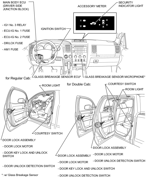

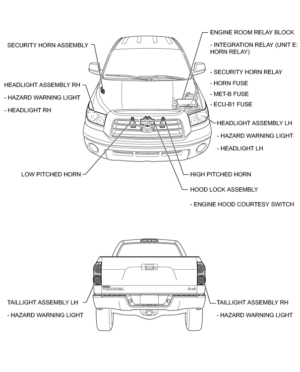

zerg70 Опубликовано: Июля 15, 2013 Share Опубликовано: Июля 15, 2013 Точки подключении сигнализацииПриветствую всех!Где стоит штатная открывалка дверей?Хочу поставить сталкер MS600Lan3.нужны точки подключенияШтатную хочу отключить и деинсталировать Ссылка на комментарий Поделиться на других сайтах More sharing options...
MIG Опубликовано: Июля 15, 2013 Share Опубликовано: Июля 15, 2013 Приветствую всех!Где стоит штатная открывалка дверей?Хочу поставить сталкер MS600Lan3.нужны точки подключенияШтатную хочу отключить и деинсталировать Центральный замок? Это имеется ввиду? Ссылка на комментарий Поделиться на других сайтах More sharing options...
MIG Опубликовано: Июля 15, 2013 Share Опубликовано: Июля 15, 2013 Ссылка на комментарий Поделиться на других сайтах More sharing options...
MIG Опубликовано: Июля 15, 2013 Share Опубликовано: Июля 15, 2013 В общем нужен год - а еще лучше вин - инструкции есть все понятное дело - но понять к чему они относяться без вин нереально Ссылка на комментарий Поделиться на других сайтах More sharing options...
zerg70 Опубликовано: Июля 15, 2013 Автор Share Опубликовано: Июля 15, 2013 B165968E01.pngB160790E02.pngB160789E04.pngB160789E04.pngB160788E03.pngЦентральный замок,провод люстры салона,в местах разьемов ,чтобы не ковырять провода и изоляцию Ссылка на комментарий Поделиться на других сайтах More sharing options...
zerg70 Опубликовано: Июля 15, 2013 Автор Share Опубликовано: Июля 15, 2013 В общем нужен год - а еще лучше вин - инструкции есть все понятное дело - но понять к чему они относяться без вин нереальноVIN 5TFHY5F10AX128563 Ссылка на комментарий Поделиться на других сайтах More sharing options...
MIG Опубликовано: Июля 15, 2013 Share Опубликовано: Июля 15, 2013 Центральный замок,провод люстры салона,в местах разьемов ,чтобы не ковырять провода и изоляцию http://www.toytundra.com/files/file/50-/http://www.toytundra.com/files/file/4-/http://www.toytundra.com/files/file/35-/ Здесь нет того что надо? Ссылка на комментарий Поделиться на других сайтах More sharing options...
zerg70 Опубликовано: Июля 15, 2013 Автор Share Опубликовано: Июля 15, 2013 Спасибо! посижу посмотрю,разберусь Ссылка на комментарий Поделиться на других сайтах More sharing options...
MIG Опубликовано: Июля 15, 2013 Share Опубликовано: Июля 15, 2013 Спасибо! посижу посмотрю,разберусьДолжно быть в руководстве по ремонту Ссылка на комментарий Поделиться на других сайтах More sharing options...
