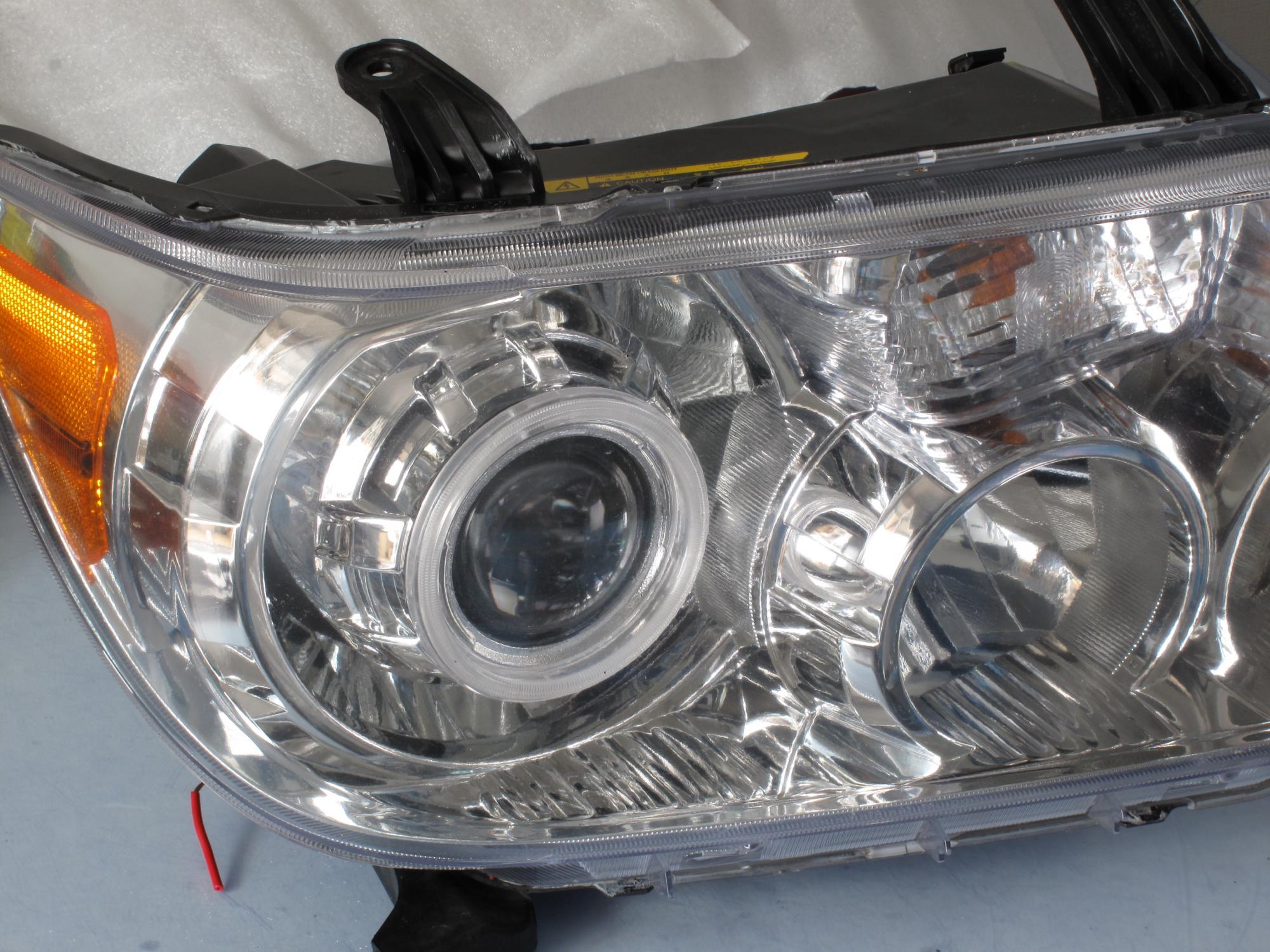

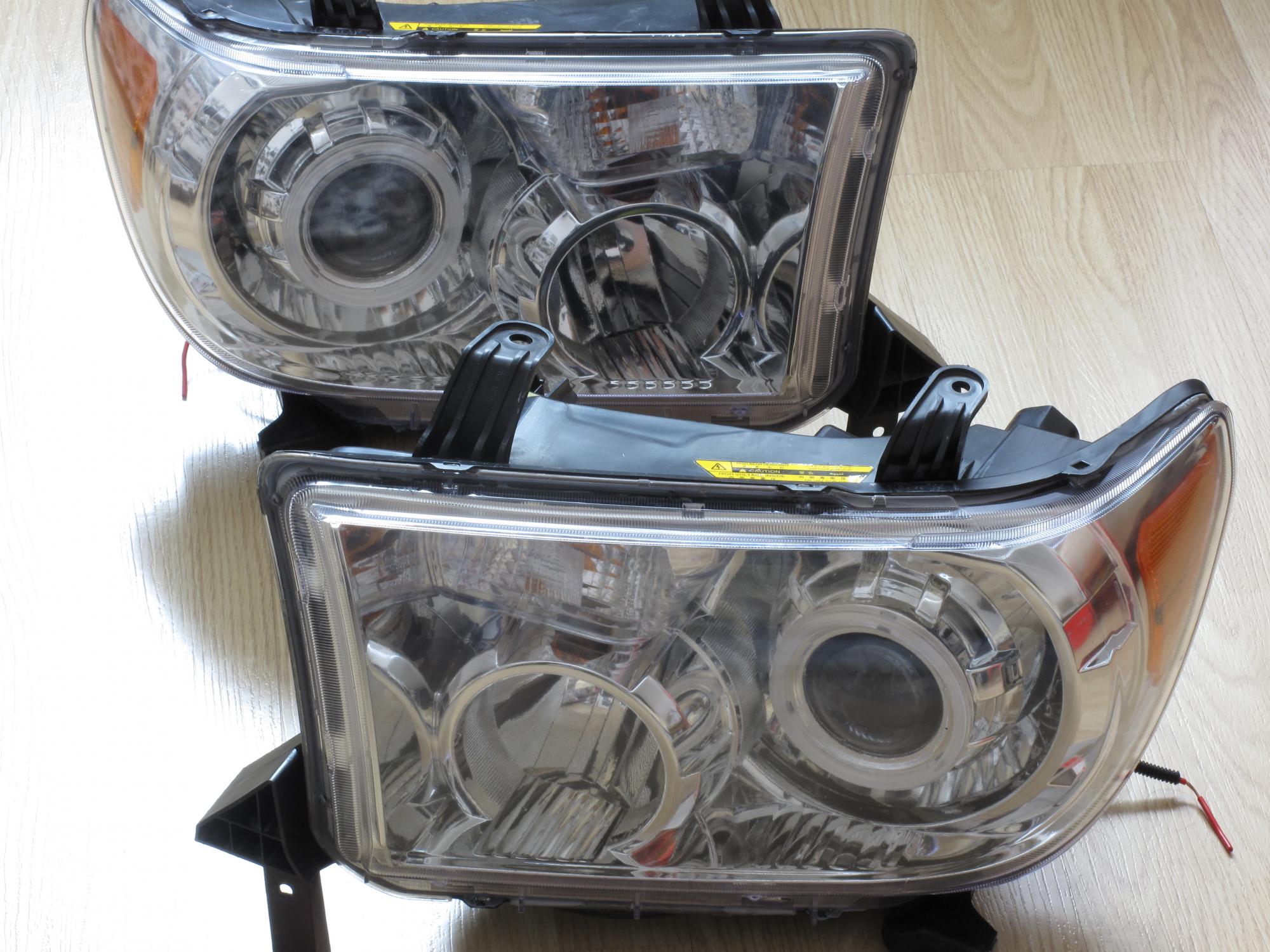

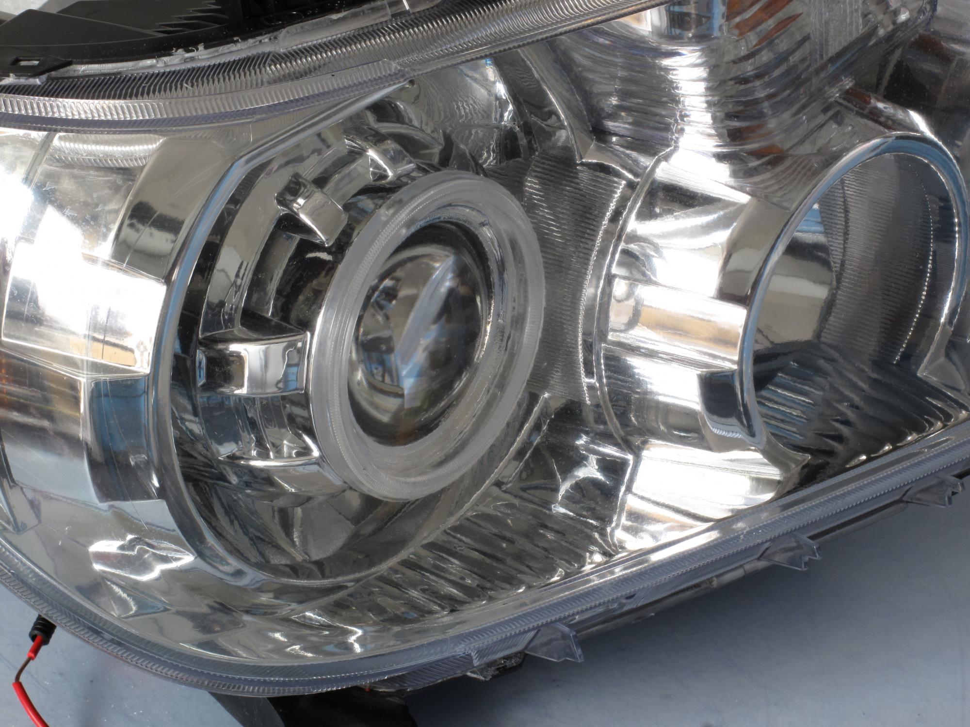

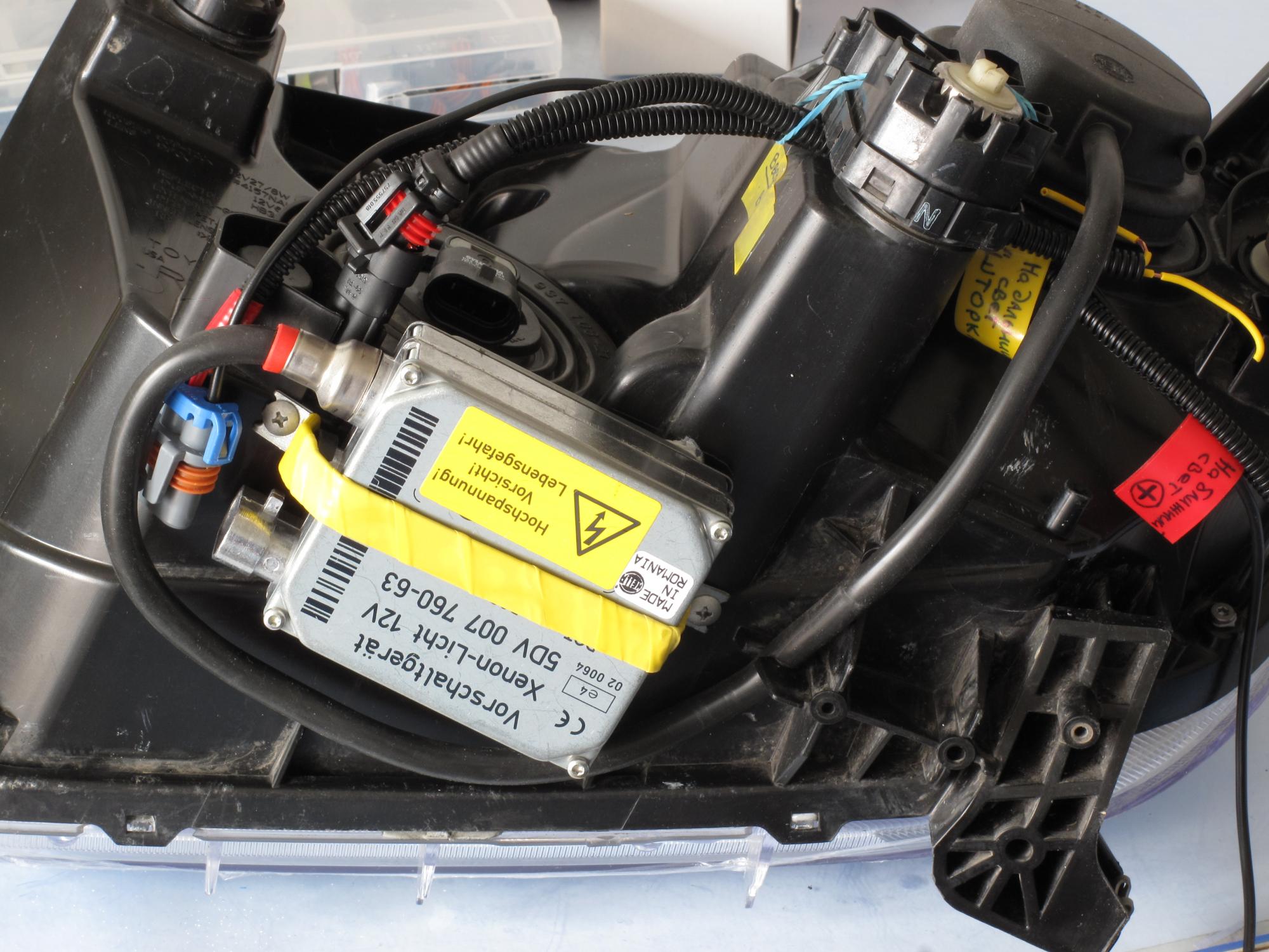

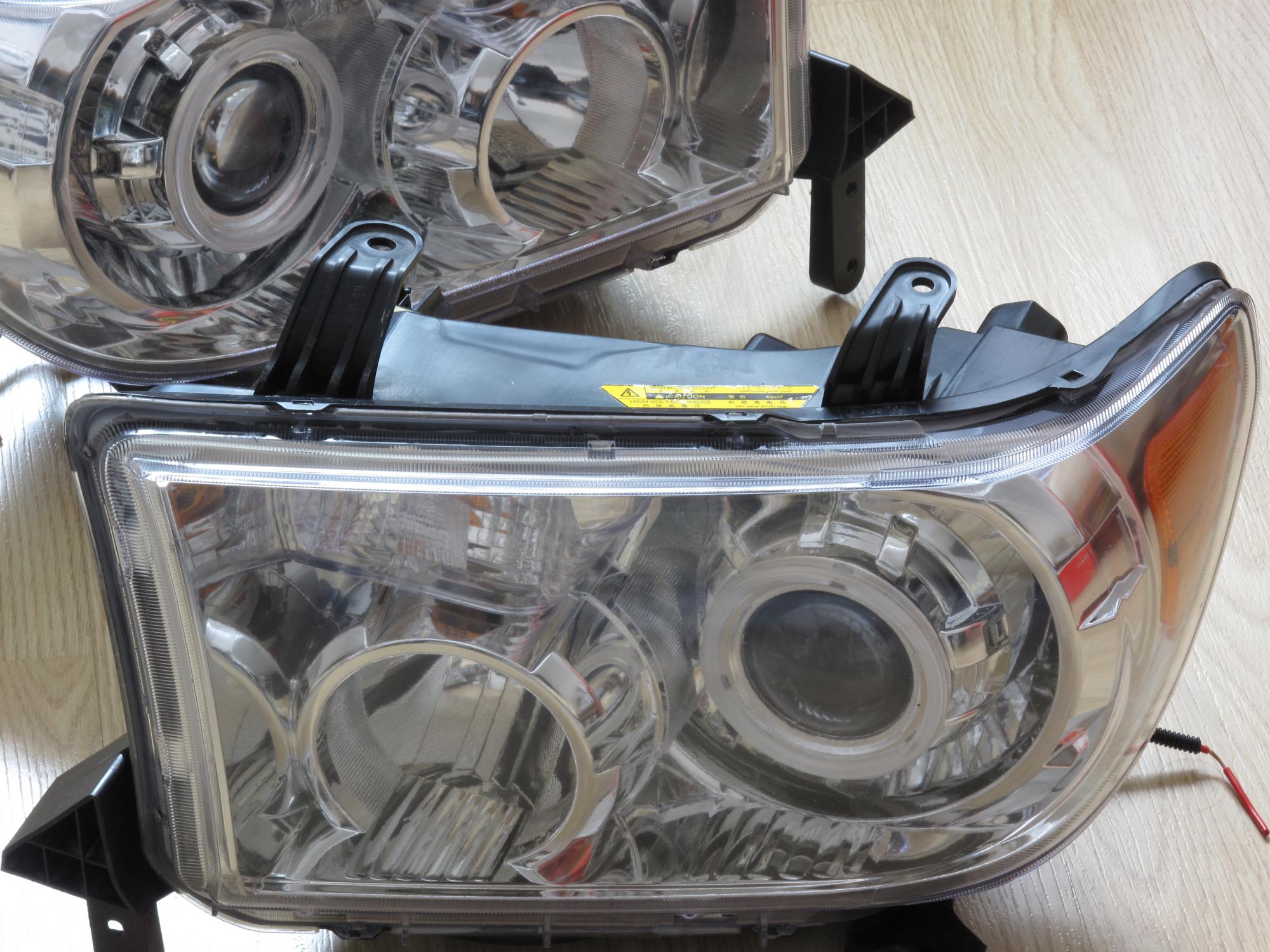

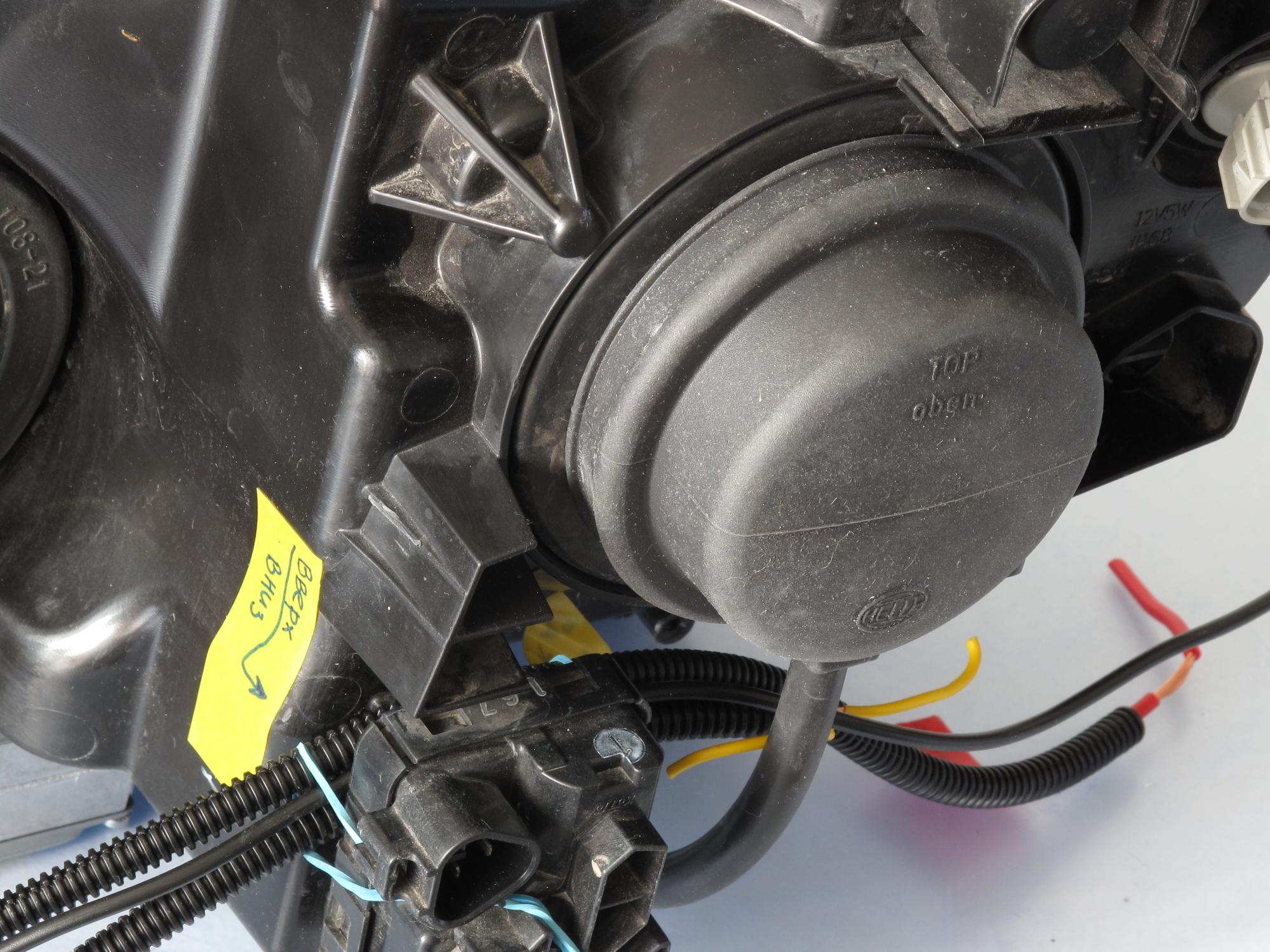

Всем привет,
Думал как решить эстетическую проблему отсутствия биксенона в тундре и нашел решение в Питере. Приятно, что есть еще золотые руки и золотые головы. Вот, что сделал Мастер Александр.
https://www.dropbox.com/sh/q59i1l2o1wxiijn/R-06K-Io2X
post-4-0-32260100-1426793191_thumb.jpgpost-4-0-51694700-1426793195_thumb.jpgpost-4-0-04451600-1426793200_thumb.jpgpost-4-0-51319200-1426793204_thumb.jpgpost-4-0-37598100-1426793210_thumb.jpgpost-4-0-61770700-1426793214_thumb.jpgpost-4-0-08035000-1426793219_thumb.jpgpost-4-0-70103400-1426793240_thumb.jpgpost-4-0-09602500-1426793245_thumb.jpgpost-4-0-36858800-1426793250_thumb.jpgpost-4-0-64471100-1426793255_thumb.jpgpost-4-0-09240900-1426793260_thumb.jpgpost-4-0-11032200-1426793264_thumb.jpg

Posted
Поставили, отрегулировали. Всё отлично! Светит и мигает дальним прекрасно. Для не очень внимательных читателей - на фарах стоит "как бы родная ксеноновая" маркировка. На одном из фото ее прекрасно видно.
