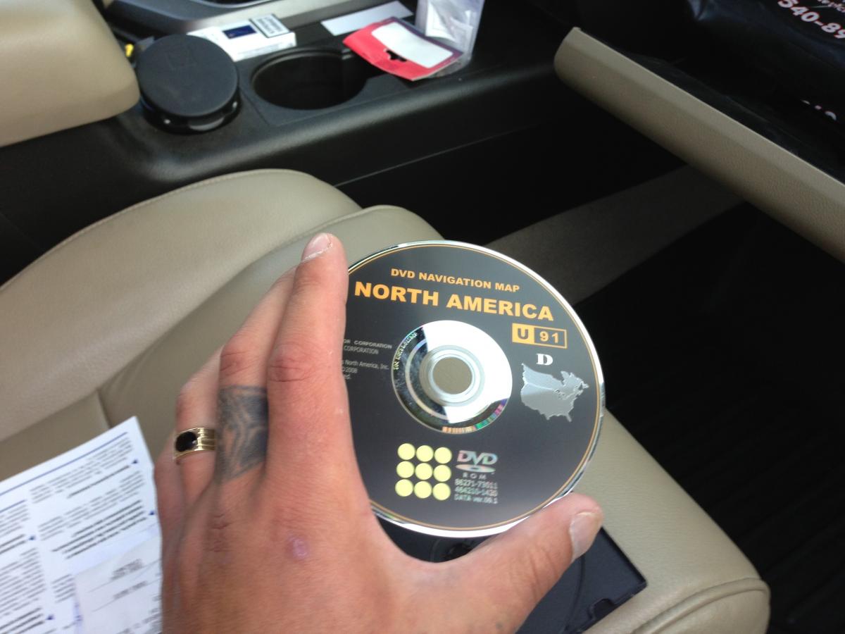

Игорь Каменск Опубликовано: Августа 5, 2013 Share Опубликовано: Августа 5, 2013 Вот про это говорю, чтоб понятней было. Ссылка на комментарий Поделиться на других сайтах More sharing options...
Игорь Каменск Опубликовано: Августа 5, 2013 Share Опубликовано: Августа 5, 2013 В настройках перейдите в metric, что-бы цельсии вернуть и литры/километры. Ссылка на комментарий Поделиться на других сайтах More sharing options...
Игорь Каменск Опубликовано: Августа 5, 2013 Share Опубликовано: Августа 5, 2013 Если диск, то можно или скопировать у коллеги тундровода, или взять в конторе какой-нибудь. Вот например, у этих уже брали на тундру, все работает: http://tehnolux.tv/boot_disc Имейте в виду, что диски на Е7013 и Е7026 разные, и друг к другу НЕ ПОДХОДЯТ. Уточните свою голову при заказе. Ссылка на комментарий Поделиться на других сайтах More sharing options...
