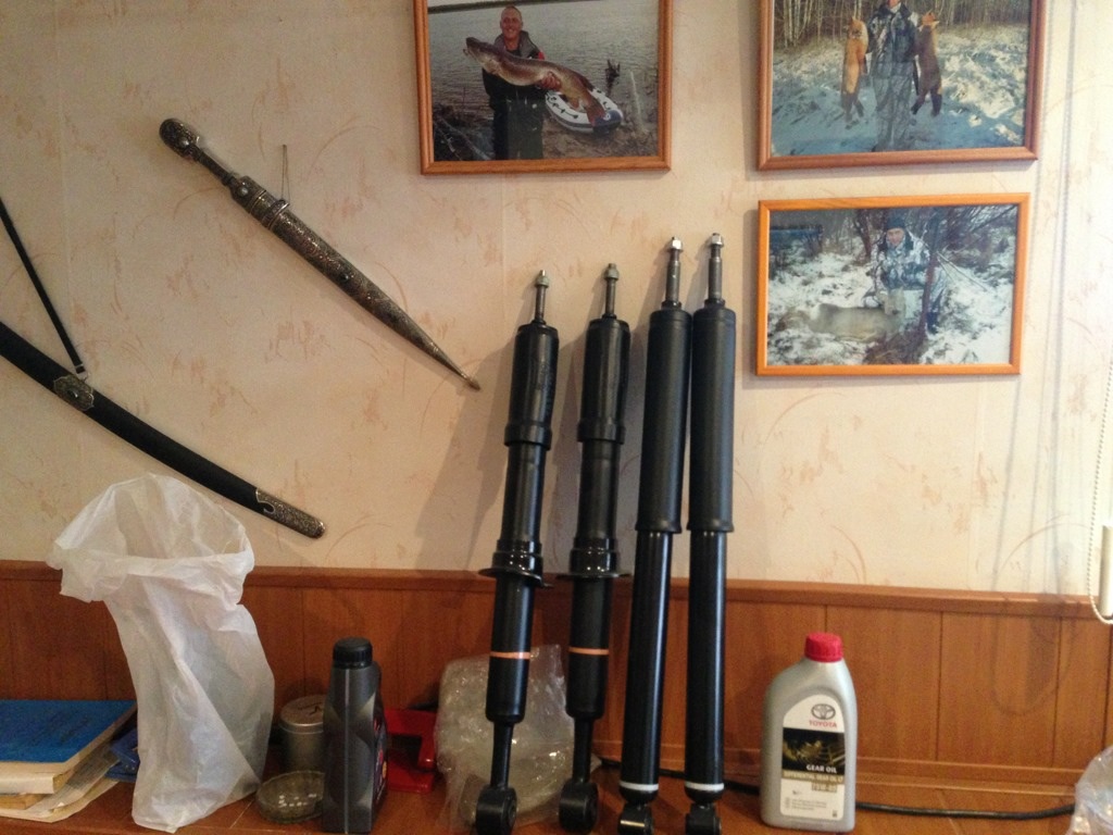

Игорь Каменск Posted August 20, 2013 Share Posted August 20, 2013 Кто знает? Сток на тундру крю и дабл один и тот-же на заводе ставят, или отличаются крюшные от дабл? Размер понятно один, а жесткость? Quote Link to comment Share on other sites More sharing options...
Fedoseev Posted August 20, 2013 Share Posted August 20, 2013 Насколько знаю, стойки одинаковые. Только для TRD комплектаций ставят желтые бильштайны. Quote Link to comment Share on other sites More sharing options...
Игорь Каменск Posted August 20, 2013 Author Share Posted August 20, 2013 Насколько знаю, стойки одинаковые. Только для TRD комплектаций ставят желтые бильштайны.Это знаю, но даже желтые бильштайны, как мне объяснили, на дабл идут с розовой полосой а на крю с черной. В чем разница хочу узнать. Чем-то кроме этой полосы значит должны отличаться, так-же как и сток. И номера заметьте разные. Quote Link to comment Share on other sites More sharing options...
Игорь Каменск Posted August 20, 2013 Author Share Posted August 20, 2013 Кстати, если обратить внимание, то на моем запасном стоковом комплекте тоже полосы на всех, зачем? Quote Link to comment Share on other sites More sharing options...
Игорь Каменск Posted August 20, 2013 Author Share Posted August 20, 2013 Пружины мои тоже с метками, ну там хрен с ним, мож лево-право. Где-то кстати читал, что на елке левая с правой где-то на сантим разные по длине, для этого расцветка. Может и у нас с пружинами так, но не важно. Стойки то зачем? Quote Link to comment Share on other sites More sharing options...
Fedoseev Posted August 20, 2013 Share Posted August 20, 2013 Сейчас посмотрел по каталогам, так там для трд крюмакс и дкэб стойки разные, а вот для простых одинаковые.... Quote Link to comment Share on other sites More sharing options...
Игорь Каменск Posted August 20, 2013 Author Share Posted August 20, 2013 Свою стойку тож пробил, в каталоге выдало на что идут. После USK5*L-THTSKA, PSTLKA, CHTSKA, CRTLKA, TRTDKA. Вообщем хрен пойми, если глянуть сюда, то на крю какую-то тож можно воткнуть. PSTLKA вроде. http://www.vibratesoftware.com/html_help/2011/Toyota/2010/2010_Toyota_Tundra.htm Quote Link to comment Share on other sites More sharing options...
