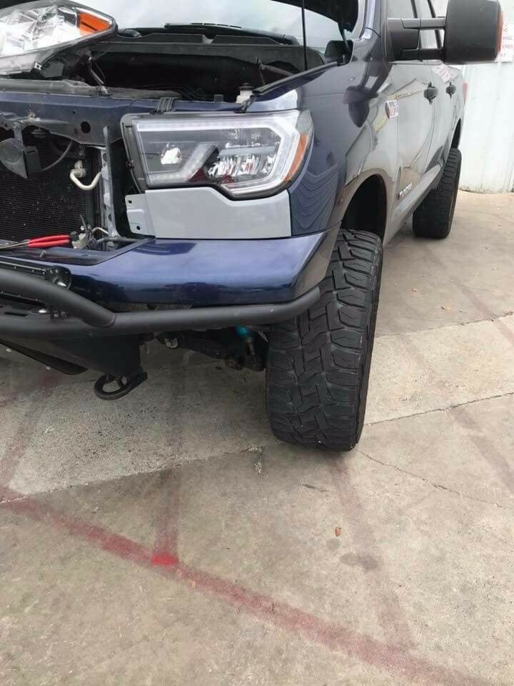

MIG Posted October 20, 2017 Share Posted October 20, 2017 Вот как выглядит Тундра второго поколения с фарами от новой Секвойи 2018 года Так что все абсолютно реально) 2 Quote Link to comment Share on other sites More sharing options...
Featured Comment MIG Posted October 20, 2017 Author Featured Comment Share Posted October 20, 2017 Партномера фар:2018 Sequoia Platinum LED Headlamps 81110-0c190 81150-0c150 2018 Sequoia (Limited, SR5, etc.) LED Headlamps 81110-0c200 81150-0c160 Партномера решетки радиатора: 53101-0c080 53101-0c090 Нижний пластик под фары: 53931-0С904 53932-0С904 Quote Link to comment Share on other sites More sharing options...

MIG Posted October 20, 2017 Author Share Posted October 20, 2017 Схема подключения для второго поколения: Как это делали товарищи с https://www.tundras.com Quote Link to comment Share on other sites More sharing options...
Prospect Morok Posted October 20, 2017 Prospect Share Posted October 20, 2017 4 часа назад, MIG сказал: Вот как выглядит Тундра второго поколения с фарами от новой Секвойи 2018 года Так что все абсолютно реально) Может я не понял чегой то, но не увидел здесь ТТ2. Quote Link to comment Share on other sites More sharing options...
MIG Posted October 20, 2017 Author Share Posted October 20, 2017 5 минут назад, Morok сказал: Может я не понял чегой то, но не увидел здесь ТТ2. Да вот тут собственно: 3 часа назад, MIG сказал: А ролик, да, общий про ТТ3 и Секвою Quote Link to comment Share on other sites More sharing options...
MIG Posted October 20, 2017 Author Share Posted October 20, 2017 А фото не в тот пост залезло почему-то Quote Link to comment Share on other sites More sharing options...
Prospect Morok Posted October 20, 2017 Prospect Share Posted October 20, 2017 6 минут назад, MIG сказал: Да вот тут собственно: Собсно тут то я посмотрел:))) Quote Link to comment Share on other sites More sharing options...
MIG Posted October 20, 2017 Author Share Posted October 20, 2017 1 минуту назад, Morok сказал: Собсно тут то я посмотрел:))) Фото не туда вставил, бывает, сути это не поменяло в общем 1 Quote Link to comment Share on other sites More sharing options...
Prospect Morok Posted October 20, 2017 Prospect Share Posted October 20, 2017 6 минут назад, MIG сказал: Фото не туда вставил, бывает, сути это не поменяло в общем Забей на зануду:))) Quote Link to comment Share on other sites More sharing options...
MIG Posted October 20, 2017 Author Share Posted October 20, 2017 16 минут назад, Morok сказал: Забей на зануду:))) Спасибо что заметил) 1 Quote Link to comment Share on other sites More sharing options...

Prospect сырковец Posted October 22, 2017 Prospect Share Posted October 22, 2017 И накладку ,кот под фарой ,тож надо ,видимо ,брать "до кучи" ? а разве со старойрешеткой не едет? Quote Link to comment Share on other sites More sharing options...

MIG Posted October 23, 2017 Author Share Posted October 23, 2017 В 10/21/2017 в 08:44, Бешенный BUSик сказал: А где достать ссылки есть? Так парт-номера есть, на штатовских сайтах вполне продается уже) Например вот: https://www.toyotapartsdeal.com/oem/toyota~headlamp-assy-rh~81110-0c190.html Quote Link to comment Share on other sites More sharing options...
MIG Posted October 23, 2017 Author Share Posted October 23, 2017 В 10/22/2017 в 17:24, сырковец сказал: И накладку ,кот под фарой ,тож надо ,видимо ,брать "до кучи" ? а разве со старойрешеткой не едет? Вот накладки номер не нашел пока. Решетка теоретически после небольшой доработки и старая пойдет Quote Link to comment Share on other sites More sharing options...
MIG Posted October 23, 2017 Author Share Posted October 23, 2017 В 10/22/2017 в 19:02, Дым сказал: Ещё панель приборов от ёлки 18 должна подойти по крепежу, только с подключением вопрос. Да, было бы круто конечно панель обновить, но сомневаюсь что работать будет, без замены блоков. В 10/22/2017 в 19:02, Дым сказал: на секвойю ставят морду от тундры 3 ну это давняя тема уже Quote Link to comment Share on other sites More sharing options...
