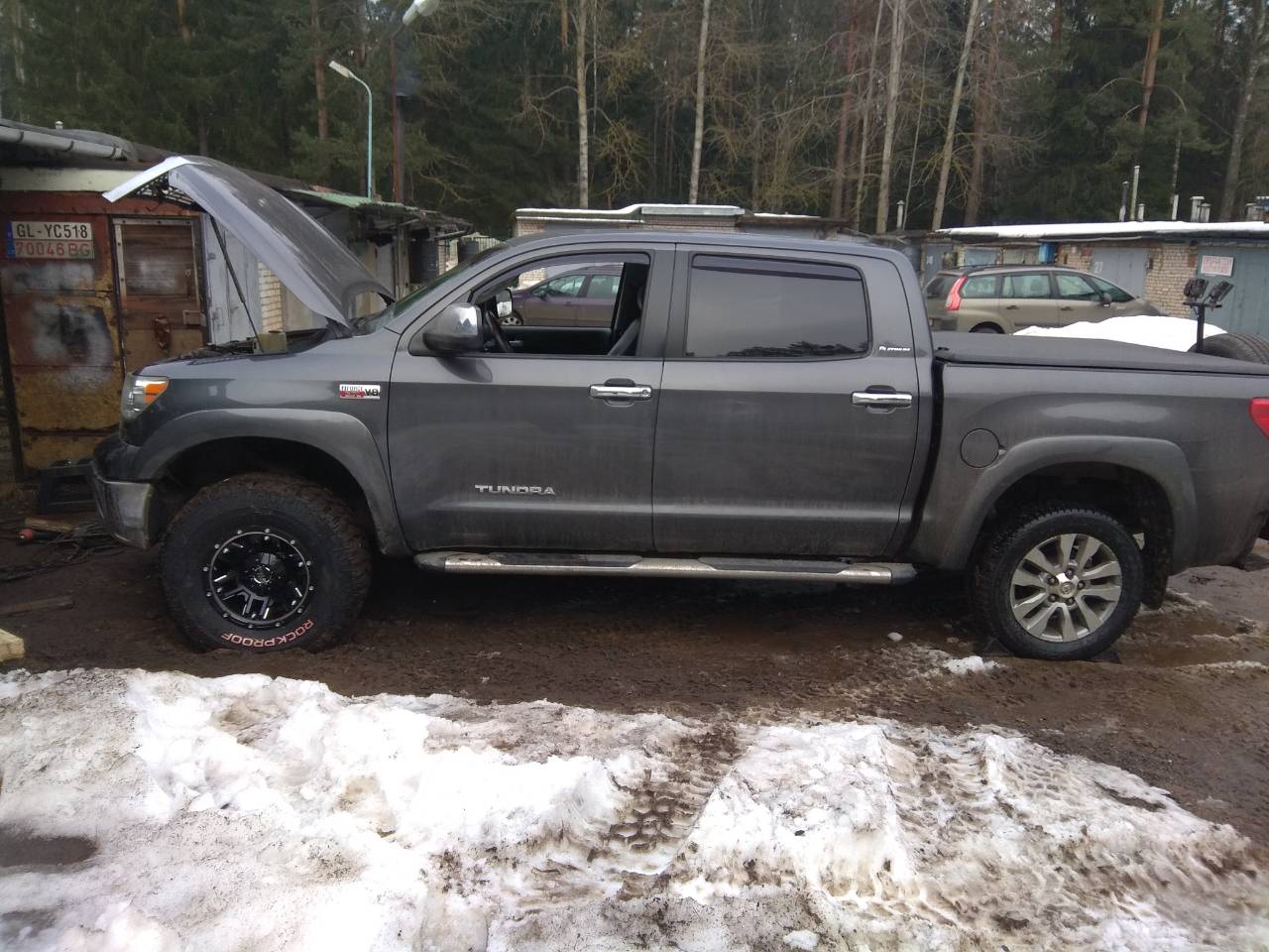

Prospect AlexV8 Posted April 4, 2018 Prospect Share Posted April 4, 2018 18 часов назад, poll сказал: Установил шины на диски pdw alpha с вылетом -12. Пришлось подрезать опоры кузова и феном изменить форму подкрылок. Смотрится вроде симпатично, резина шумит громче чем шипованная нокиан. Расход увеличился литра на два. А при переходе с 20" колес на 17" ничего не задевает в районе тормозных дисков? У меня 20" штатно, и бывает жестковато на плохой дороге, подумываю заменить на меньший размер. И как изменилось поведение авто на трассе после перехода на 17"? По идее авто должно хуже держать трассу и входить в повороты. Quote Link to comment Share on other sites More sharing options...

Fedor79 Posted April 10, 2018 Share Posted April 10, 2018 Тоже с 20-х переобуваюсь на 315/70-17 на дисках с нулевым вылетом. Подскажите как подрезали опоры? Quote Link to comment Share on other sites More sharing options...
MIG Posted April 11, 2018 Share Posted April 11, 2018 9 часов назад, Fedor79 сказал: Тоже с 20-х переобуваюсь на 315/70-17 на дисках с нулевым вылетом. Подскажите как подрезали опоры? Болгаркой это делается, Лучше если сделать пропил и загнуть, тогда заваривать совсем не много. Хотя для вылета 0 и лифта от 2х не факт что надо пилить. Quote Link to comment Share on other sites More sharing options...

poll Posted April 11, 2018 Share Posted April 11, 2018 (edited) Чуть покатались. Реально стало мягче, стыки не чувствуешь. Комфортное давление пока 2,2 атм. Гребет лучше чем КО2, но вроде шум сильнее. Edited April 11, 2018 by poll Quote Link to comment Share on other sites More sharing options...
