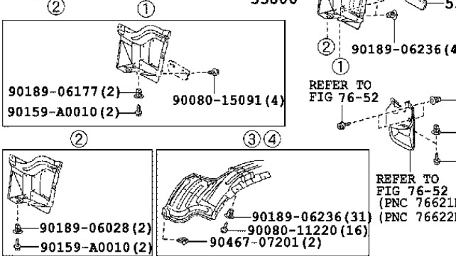

Stalker Опубликовано: Декабря 23, 2013 Автор Share Опубликовано: Декабря 23, 2013 Перебери, там фигня делов.Разобрали с товарищем. Самое сложное это снять подкрылки. Некоторые пистоны не выдержали, квадратные от чего подходят? У меня провернуло крыльчатку, видимо попала вода и она примерзла. Вылечили так, болгаркой поопилили рез на валу и сделали шпонку и ее запаяли. Хомуты поставил, позже перенесу забор воздуха в подкапотное простанство, может после воздухана врезаться? Ссылка на комментарий Поделиться на других сайтах More sharing options...
Игорь Каменск Опубликовано: Декабря 23, 2013 Share Опубликовано: Декабря 23, 2013 Разобрали с товарищем. Самое сложное это снять подкрылки. Некоторые пистоны не выдержали, квадратные от чего подходят? У меня провернуло крыльчатку, видимо попала вода и она примерзла. Вылечили так, болгаркой поопилили рез на валу и сделали шпонку и ее запаяли. Хомуты поставил, позже перенесу забор воздуха в подкапотное простанство, может после воздухана врезаться?Про пистоны, вот их номера, посмотри какой твой и скажи в магазине. Они есть везде, это не беда. Можно целиком насосы под капот, можно надеть шланги (вроде 14-е) и под капот вытянуть уже их. Лучше конечно сами насосы, можно и возле воздухана, там место позволяет. Ссылка на комментарий Поделиться на других сайтах More sharing options...
