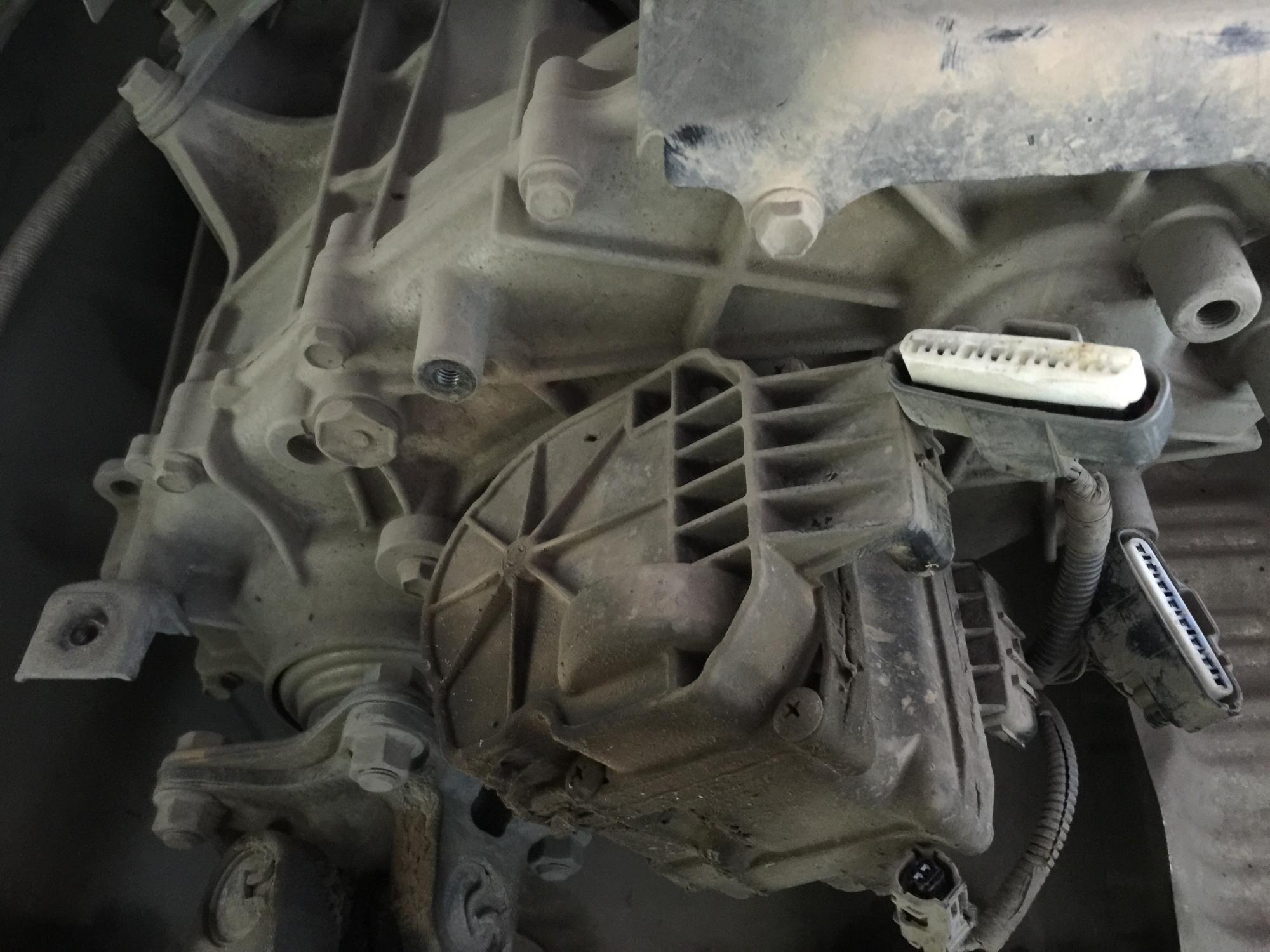

В общем на выходных лазил под машину.
Отключал разметку фаркопа - не помогло.
Самодиагностика говорит что все хорошо, ошибок не обнаружено.
Фишка которая идет к актуатору - обнаружено, что у двух проводов развалилась обмотка. Нужно прозванивать.. Может провода сгнили, может вообще обрыв в цепи.
Как выглядит сапун!?) ничего похожего не нашел. Но и каких то повреждений на актуатору не обнаружил.
По жиже в мосту, можно какой аналог залить? Ибо то, что написано в спецификации стоит 12000 руб за 6 литров. Это ж капец.)

Это фотки переднего редуктора? на нем должен быть актуатор 4 WD - т.е подключение переднего редуктора к полуосям.
А 4LO - 4HI переключается актуатором на раздатке.
Да, переднего редуктора..
Актуатор на раздатке стоит? Хм..
Ссылка на комментарий
Поделиться на других сайтах
на переднем редукторе стоит свой актуатор(1), на раздатке свой актуатор(2).
на редукторе передка (1) подключает-отключает передний привод 4вд.
на раздатке (2)- переключает пониженную и прямую передачи (4HI - 4 LO) - смотри там на раздатке тоже есть аналогичный переднему механизм с фишкой-разъемом проводов.

Похоже все-таки проблема в проводах... Сапун стоит слева с верху. (маленький шланг из пластиковой крышки выходит)

Залез к раздатке.
Все цело.
При отключении фишек, начинают моргать сразу же 4lo и 4hi.
За что все таки отвечает передний актуатор!?)

У тебя парт! Передний актуатор подключает редуктор в работу, зацепляет привода.

Раздатка зацепляет шестерню на понижение.
правильно при переключении на понижайку в раздатке, - актуатор расцепляет прямое включение шестерен и переключает на пониженный(классика - как через 2 промежуточных шестерни которые как раз и выполняют занижение оборотов).
Вопрос- знающим (самому интересно)
Вот при подключении передка в редукторе передней оси - происходит синхронное подключение кардана к передку (есть-ли в раздатке такой актуатор) ? или кардан к передку постоянно вращается (2д и  4 вд) ???

Как не знаток говорю. И кардан, и привода у тебя крутятся, актуатор просто сцепляет редуктор передний.
